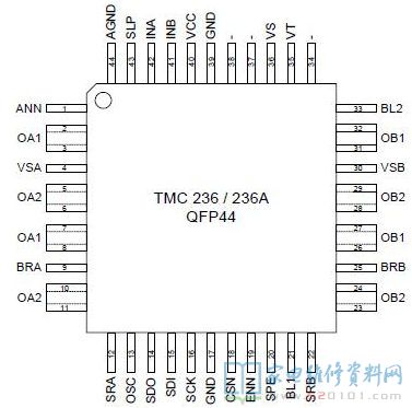

二、TMC236引脚功能
| 引脚 | 功能 | 引脚 | 功能 |
| VS | 电机电压供电端 | VT | 对地短路检测比较仪,若不用,接VS端 |
| VCC | 模拟、数字电路3—5.5V供电端 | GND | 数字、功率电路地 |
| AGND | 模拟地(为SRA,SRB,OSC,SLP,INA,INB,SLP提供参考) | OSC | 断路器的振荡器电容或外接时钟输入 |
| INA | A相模拟电流控制 | INB | B相模拟电流控制 |
| SCK | 串行SPI的时钟 | SDO | 串行SPI的数据输出(三态) |
| SDI | 串行SPI的数据输入 | CSN | 串行SPI的片选 |
| ENN | 驱动器使能端(低电平有效)和过压关闭端 | SPE | SPI模式使能端,接地不使用SPI功能 |
| ANN | 模拟电流使能端,低电平有效,通过INA、INB来控制 | SLP | 斜率控制电阻 |
| BL1、BL2 | 数字式空白时间选择 | SRA.SRB | 桥A/B传感器电流比较仪电流输入端 |
| OA1、OA2 | 全桥A输出端 | 081、OB2 | 全桥B输出端 |
| VSA、VSB | 桥A/B电源供电端 | BRA.BRB | 桥A/B外接传感电阻端 |

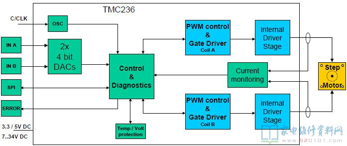

三、TMC236内部方框图
