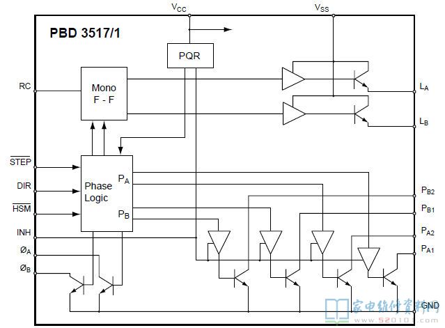

三、PBD3517内部方框图

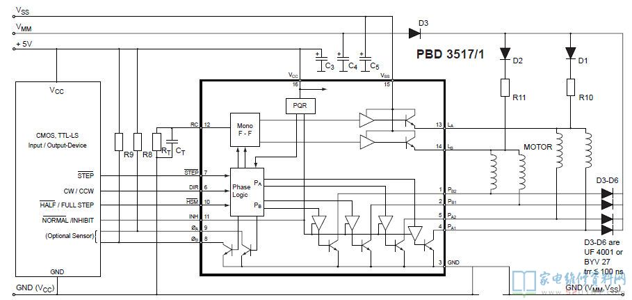

四、PBD3517典型应用电路
