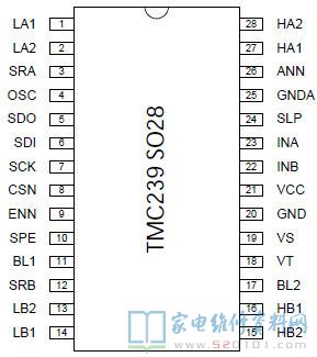

二、TMC239引脚功能

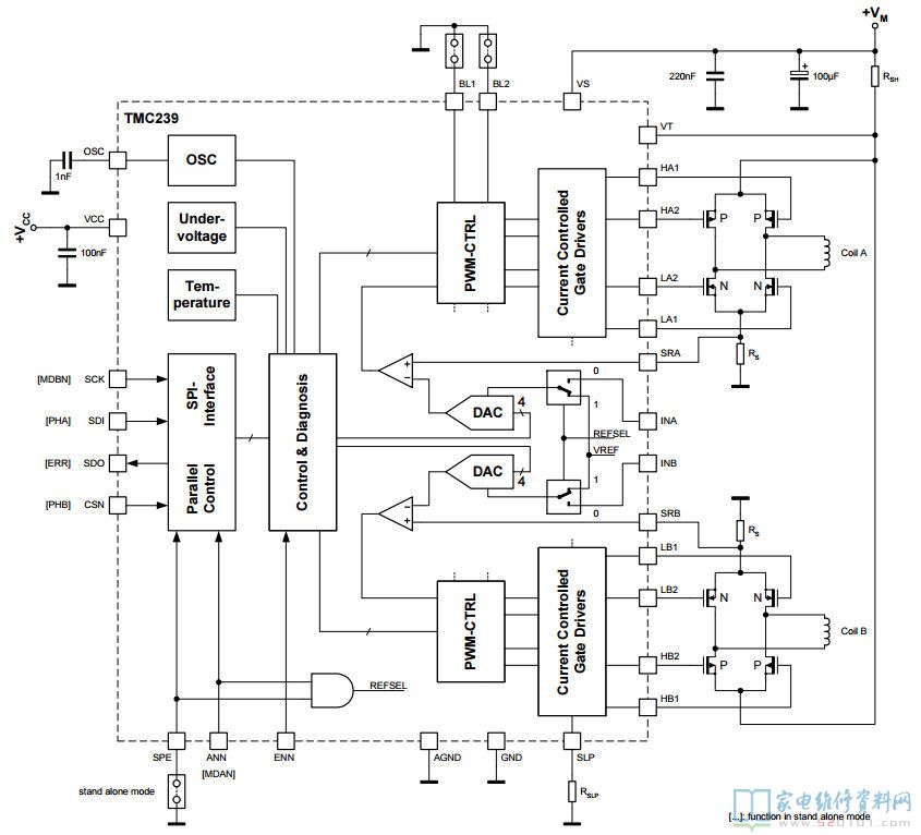

三、TMC239典型应用电路与内部方框图
