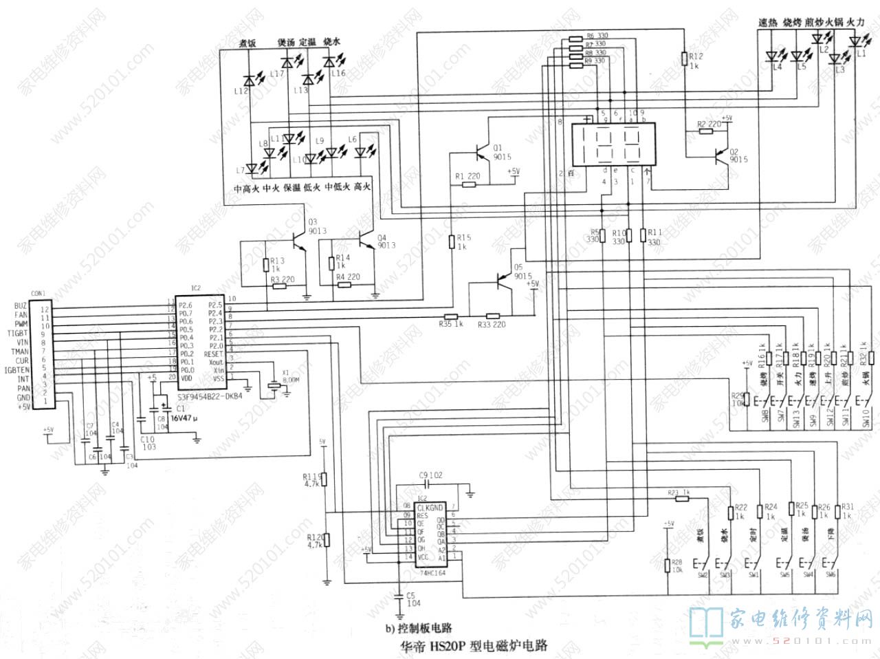

概述:S3F9454BZZ-DK94是一款控制微处理器,它包括完整的8位算术和逻辑运算。有41条指令;无需特殊的I/O指令,因为I/O控制寄存器和数据寄存器直接映射到寄存器文件中;灵活的位寻址指令,旋转和移位操作完成了SAM88RCRI指令强大的数据操作功能与集合。S3F9454BZZ-DK94采20脚封装工艺。S3F9454BZZ-DK94型单片机在华帝HS20P型电磁炉中作系统控制使用,它具备自动检测电路工作状态、控制功率和炉面温度等功能,同时具备故障自检、控制显示屏显示当前工作状态的功能。

三、S3F9454BZZ-DK94正常电压参考值
PAN----------锅具检测----/4.96V(1.78V)
INT-------[未知]---------/4.96V(4.96V)
IGBTDE/K/START----[未知]-----/0V(4.95V)
I-AD/CUR-----电流检测------/0.26V(3.79V)
U-AD/VIN------市电电压检测-----/3.28V(3.16V)
TMAN/T-MAN------炉面温度检测------/0.31V(1.37V)
TIG/T-IGBT)------门控管温度检测-----/0.56V(1.08v)
PWM--------功率控制---------/2.05V(4.70V)
FAN---------风扇控制----------/4.76V(4.82V)
BUZ)------蜂鸣器控制-------/0.39~0.65V(0V)
四、S3F9454BZZ-DK94典型应用电路(在华帝HS20P电磁炉上应用)
