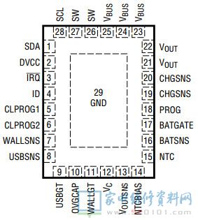

二、LTC4155引脚功能

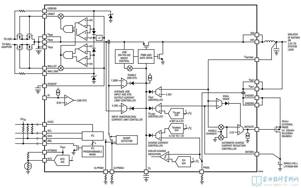

三、H1000M内部方框图

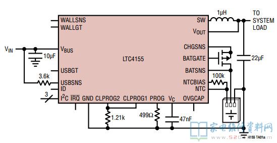

四、LTC4155典型应用电路
