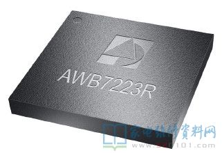

概述:AWB7223具备高输出功率:+27dBmo,出色的线性度:-50dBcACPR@+/-5MHz(WCDMA),行业最佳功率效率(PAE):15%(额定输出功率),与WCDMA、HSPA及LTE兼容业界领先的集成设计,射频匹配针对50Ω系统的输出功率、效率和线性度而优化。AWB7223采用紧凑的7mm x 7mm x 1.3mm表贴封装工艺。

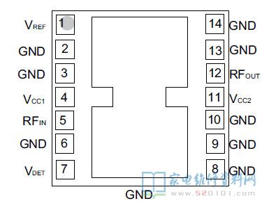

一、AWB7223引脚功能

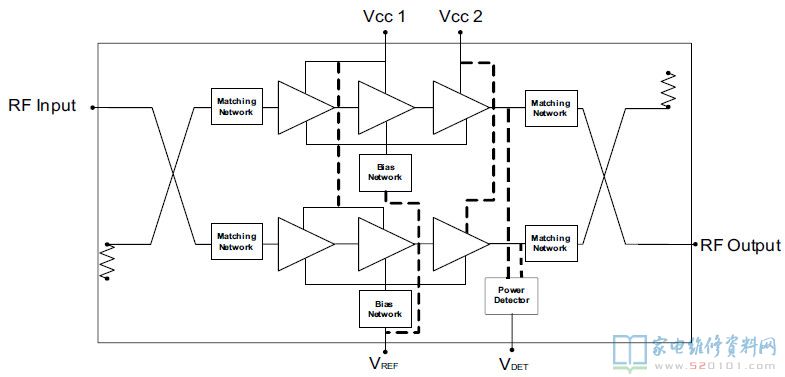

二、AWB7223内部方框图
