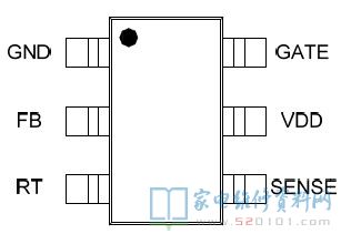

一、FAN6863引脚功能

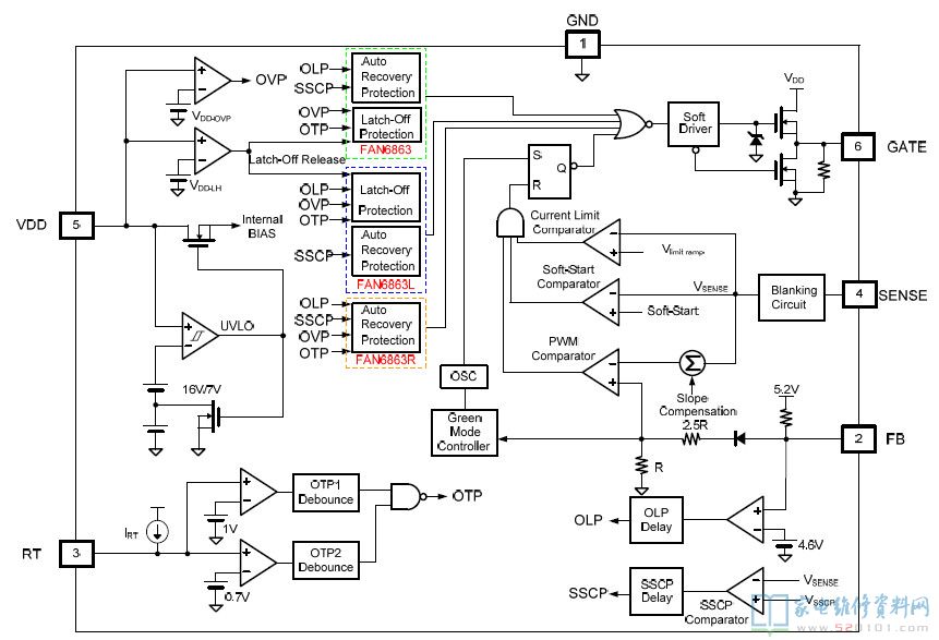

二、FAN6863内部方框图

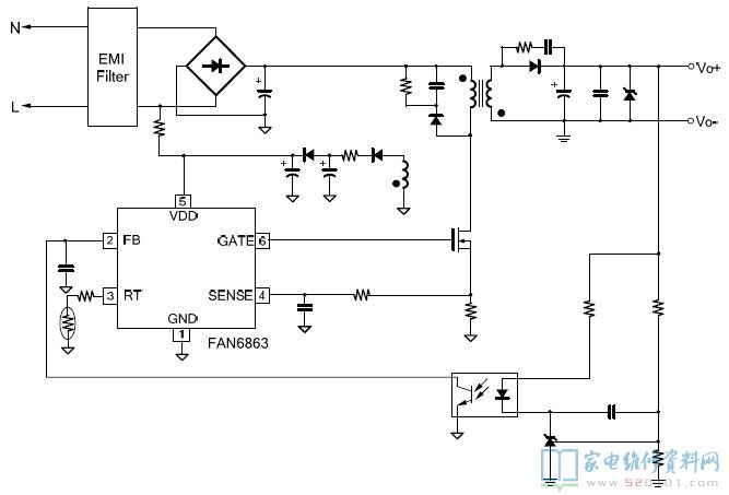

三、FAN6863典型应用电路
