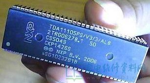

概述:TDA11105PS是一款CRT彩电大规模超级集成电路,它具备200频道记忆;图象处理包括亮度控制、对比度控制、色度控制、色调控制、图象增强和五种图象模式。TDA11105PS采用SDIP64脚封装工艺。
一、TDA11105PS功能和特性
新颖OSD风格,兼容了中文、英文、越南文、泰文、印尼文、阿拉伯文、波斯文、土耳其文、法文、保加利亚文、俄罗斯文、葡萄牙文
兼容FS和VS的高频头
具有开关机拉幕功能,上下模式和左右模式可选
所有产品的AKB功能可选,当将AKB设置为关的时候,电路成本可以降低
增加了左右行消隐的调整,方便配置不同参数的显象管
在图象处理方面增加了CORING和黑延伸功能,很明显的提高了画质
200频道记忆
用户可以自编LOGO,开机和无信号时候都能显示LOGO
有万年历和游戏功能

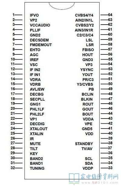

二、TDA11105PS引脚功能
三、TDA11105PS中文引脚说明以及引脚电压
| 引脚 | 英文标注 | 引脚定义 | 电 压(V) | 在路电阻(kΩ) | |
| 黑笔测 | 红笔测 | ||||
| 1 | IFVO | 视频信号向外输出 | 1.5 | 22 | 6.5 |
| 2 | VP2 | TV处理电路供电2 | 5.0 | 6.5 | 3.5 |
| 3 | VCC AUDIO | 伴音中频处理电路供电 | 8 | 0.5 | 0.5 |
| 4 | PLLIF | 中频PLL滤波器 | 2 | 15 | 6.5 |
| 5 | GND2 | 伴音中频电路接地 | 0 | 0 | 0 |
| 6 | DECSDEM | 音频解调器去耦 | 2.2 | 21 | 6.5 |
| 7 | FMDEMOUT | 音频信号向外输出 | 2.6 | 21 | 6.5 |
| 8 | EHTO | 过压保护输出 | 2.2 | 0.1 | 0.1 |
| 9 | AGC | 高频头AGC电压输出 | 1.3 | 13 | 5.5 |
| 10 | IREF | 基准电流输入 | 2.0 | 17 | 6.5 |
| 11 | VSC | 外接场锯齿波形成电路 | 2.4 | 21 | 6.5 |
| 12 | VI FIN2 | 中频信号输入2 | 1.9 | 13 | 6.7 |
| 13 | VIFIN1 | 中频信号输入1 | 1.9 | 12 | 6.5 |
| 14 | VDRA | 场扫描驱动A | 0.8 | 1.6 | 1.6 |
| 15 | VDRB | 场扫描驱动B | 0.8 | 1.5 | 1.5 |
| 16 | AV1/EW | 自动音量/水平枕校输出 | 0.1 | 24 | 6.5 |
| 17 | DE.CBG | 带隙去耦 | 2.3 | 9.1 | 5.7 |
| 18 | SECPLL | SECAM制锁相环去耦 | 2.3 | 23 | 6.5 |
| 19 | GND1 | TV处理电路部分接地 | 0 | 0 | 0 |
| 20 | PH1 LF | 锁相环1滤波 | 2.3 | 23 | 6.5 |
| 21 | PH2 LF | 锁相环2滤波 | 1.8 | 14 | 6.3 |
| 22 | VP1 | TV处理电路供电1 | 5.0 | 6.7 | 3.7 |
| 23 | DECDIG | TV处理数字部分去耦 | 2.6 | 23 | 4.2 |
| 24 | XTALOUT | 晶体振荡时钟输出 | 1.8 | 18 | 4.2 |
| 25 | XTALIN | 晶体振荡时钟输入 | 1.8 | 27 | 3.9 |
| 26 | IR | 遥控信号输入 | 3.8 | 29 | 4.7 |
| 27 | MUTE | 静音控制输出(静音3.74V) | 0/3.7 | 11 | 5.1 |
| 28 | (空脚) | 5.1 | |||
| 29 | KEY | 按键信号输入 | 3.8 | 1.5 | 1.5 |
| 30 | BAND2 | 高频头频段控制2输出 | L 0V H 5VU 5V | 11 | 4.3 |
| 31 | BAND1 | 高频头频段控制1输出 | L 5V H0VU 5V | 8.5 | 4.3 |
| 32 | TUNING | 高频头调谐电压输出 | 0~3.7 | 11 | 3.8 |
| 33 | VDD P3 | CPU电路供电 | 3.3 | 5.5 | 2.8 |
| 34 | SDA | IIC总线数据 | 3.8 | 9.7 | 3 9 |
| 35 | SCL | IIC总线时钟 | 3.6 | 9.5 | 3.9 |
| 36、37、39 | (空脚) | 4.8 | |||
| 38 | STANDBY | 待机控制输出(待机0V) | 开机3.7待机0 | 23 | 4.9 |
| 40 | VDD C3 | 数字电路供电 | 33 | 12 | 2.7 |
| 41 | GND5 | 数字电路接地 | 0 | 0 | 0 |
| 42 | (空脚) | 3.3 | 6.5 | ||
| 43 | VDDA3 | TV处理模拟电路供电 | 3.3 | 12 | 2.8 |
| 44 | B.OUT | 蓝基色信号输出 | 2.2 | 23 | 6.2 |
| 45 | G.OUT | 绿基色信号输出 | 2.2 | 21 | 6.3 |
| 46 | R.OUT | 红基色信号输出 | 2.2 | 22 | 6.3 |
| 47 | BLK.IN | 黑电流输入 | 0.8 | 16 | 6.7 |
| 48 | BC L.IN | 束电流检测输入 | 2.6 | 11 | 6.4 |
| 49 | (空脚) | 0.5 | 22 | 6.5 | |
| 50 | (空脚) | 1.4 | 21 | 6.5 | |
| 51 | (空脚) | 1.6 | 21 | 6.5 | |
| 52 | Y OUT | 亮度信号输出 | 1.6 | 24 | 6.7 |
| 53 | Y.SYNC | 亮度信号输入(至同步分离) | 1.9 | 24 | 6.7 |
| 54 | VP3 | TV处理电路供电 | 5 | 6.5 | 4.5 |
| 55 | GND3 | TV处理电路接地 | 0 | 0 | 0 |
| 56 | H.OUT | 行激励信号输出 | 0.5 | 5.5 | 5.5 |
| 57 | FBLSO | 行逆程脉冲输入/沙堡脉冲输出 | 0.35 | 11 | 6.2 |
| 58 | (空脚) | 2.5 | 9.5 | 6.7 | |
| 59 | LS.L | 左声道音频信号1输出 | 2.5 | 9.5 | 6.7 |
| 60 | (空脚) | 0.6 | 24 | 6.7 | |
| 61 | A1.IN | 外部音频信号1输入 | 2.2 | 22 | 6.8 |
| 62 | V1.IN | 外部视频信号1输入 | 1.4 | 22 | 6.7 |
| 63 | A2.IN | 外部音频信号2输入 | 2.2 | 21 | 6.8 |
| 64 | V2.IN | 外部视频信号2输入 | 1.4 | 22 | 6.8 |
