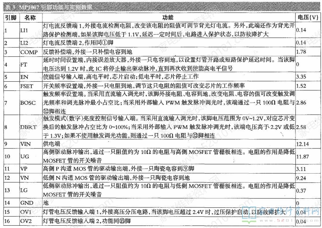

概述:MP1007是一款背光驱动电路的控制IC芯片,它是一款固定工作频率的变频控制器,是MP1008的升级版本,输出两路驱动脉冲,推挽驱动外部功率型MOSFET管,以驱动多只冷阴极荧光灯管。MP1007内部集成有高效率控制器与灯管开路过流等保护电路,外围元件较少,并采用触发模式调光控制方式,由外部的模拟或数字信号控制。该芯片的引脚功能与实测数据见表。
一、MP1007引脚功能与实测电压值

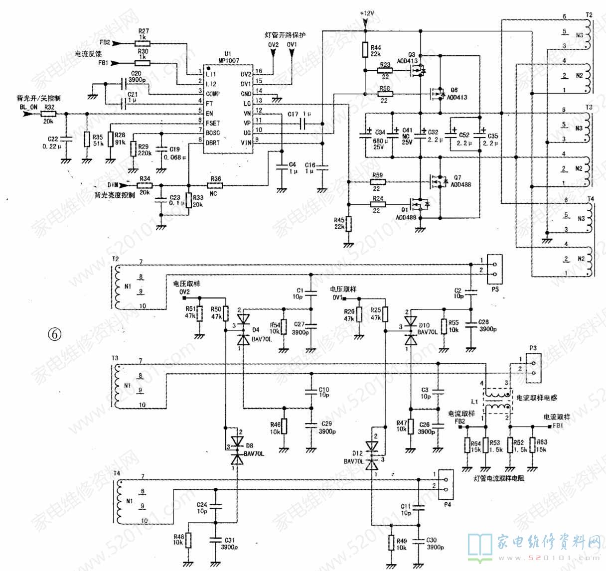

二、MP1007典型应用电路(在TCL LPL24A电源板上的应用)
该机背光驱动电路如图1所示,当驱动脉冲为低电平时,Q3和Q6同时导通,12V电压通过Q3、Q6及并联的高压变压器T2~T4的N3绕组到地;当驱动脉冲为高电平时,Q7和Q1同时导通,12V电压通过并联的T2~T4的N2绕组及Q7、Q1到地。
