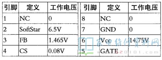

概述:2AS01是一款开关电源控制IC芯片,主要特点是外围电路简单,只需要少数元件即可组成稳定可靠的工作电路,工作频率67kHz和100kHz ,最大占空比为72%。内置欠压保护和过压保护,电压正常后自动恢复功能。通过IC外置电阻可调最大脉冲峰值电流,引脚排列图如图1所示,各脚工作电压如表1所示,应用电路如图2所示。
一、2AS01引脚功能与实测电压值

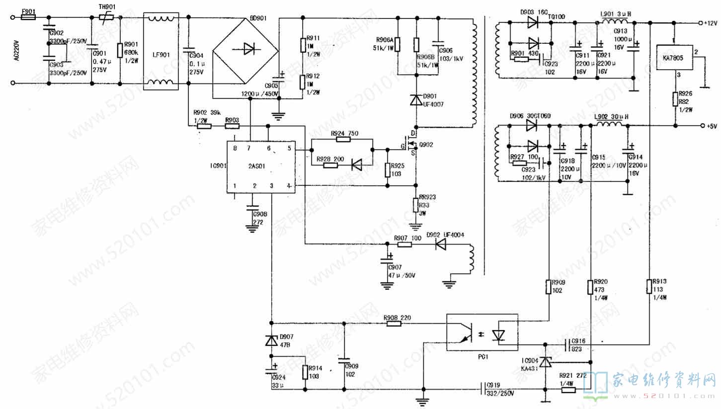

二、2AS01典型应用电路
(1)保护电路
1 )抗干扰电路
C901、C902、C903、LF901共同组成EMI抗干扰电路,用以滤除来自市电电网的干扰杂波,同时也防止开关电源正常工作时产生的多次谐波进人市电电网,导致电源污染。R901为泄放电阻,用以释放C901在工作期间所充的电荷,防止在断电时对人造成电击伤害。
2)过压保护电路
2AS01具备过压保护功能,当VCC端电压超过16.5V时,IC将停止工作,防止外接的电源管损坏。
3)欠压保护电路
当vCC端的电压低于8.5V时,IC将停止工作,起欠压保护。
4)过流保护电路
TH901为缓启动电阻,在不加电时TH901有大约10Ω左右的电阻,用以减小在加电瞬间通过BD901对电容C905的充电电流,避免BD901的异常损坏。R923为过流检测电阻,该电阻的取值一般在0.1Ω-0.68Ω之间,不可用导线代替,否则加电即烧电源管。一些液晶电源使用贴片电阻两串两并的方法用以代替一,只过流检测电阻,其目的是因为单个贴片电阻功率太小,通过两串两并不改变阻值,但功率增大4倍。当2AS01第④脚的电压大于1V时,2AS01就停止PW脉冲的输出。2AS01 第④脚的电压正常工作时不大于3V。
5)过热保护电阻
IC自身具备过热保护功能,当IC芯片的温度达到140°C时,IC将停止工作。只要当温度降到正常范围内时, IC将再次自动重新启动。
(2)软启动电路
2AS01的启动电路类似于3842,也是使用两只39k/2W的电阻做为启动电阻,直接接在BD901之前,当然也可以接在电容C905的正极上。当220V市电位于正半周时,220V市电通过电阻R902、R903给电容C906充电。当C907两端的电压达到16V时,IC901的第⑤脚送出PWM脉宽调制信号,开关电源管开始导通,300V的电压开始为T901的N1线圈充磁,这时电能转化为磁能。因为当N1达到磁饱和状态时电流最大,所以设计开关电源时要保证N1的电流不能达到最大,这是由2AS01通过S端接地的过流检测电阻来实现的。
当Q902关闭时,次级的N2、N3和反馈供电绕组N4开始对外放电,这时由磁能转化为电能。N4绕组通过D902、R907开始为C907充电,为IC901持续稳定工作提供电源。此时启动电阻R902R903将不再为C907充电。
(3)消峰电路
D901、R906A、R906B、C906共同组成消峰电路,当Q902截止时,开关变压器初级绕组的电流不能立即停止,由D901、C906组成泄放回路。R906A R906B为C906的泄放电阻,用以释放C906两端所充的电荷。
(4)推动电路
R924连接于2AS01的第⑤脚和Q902的G极之间,起推动作用,该电阻的取值与Q902的型号有关,如果取值不当就会导致推动不足,造成Q902过热而烧毁。一般该电阻取值为10Ω~150Ω。R928和D903用以在截止期间迅速泄放掉VGS电压,加快Q902的截止,R928的取值较小,应小于R924,一般在10Ω以内。
(5)供电电路
D902、R907、C907组成2AS01的供电电路,用以保证在2AS01正常工作期间自身电能消耗。该机的VCC供电与UC3842相似,在正常工作期间,R902R903仍然消耗电能。2AS01第⑥脚VCC端的最大输人电压为21V, .一般在实际应用电路中,VCC端对地增设一只20V的稳压二极管。
(6)待机状态
在待机状态,IC工作频率自动降为20kHz或21.5kHz,以降低整机功耗。
(7)反馈电路
2AS01第③脚为BF端,为输出型反馈检测,次级电压变化和负载变化信号会通过光耦反馈到初级,光耦内光敏三极管导通程度的变化,会改变第③脚的电压高低,从而IC就可以知道次级电压和负载的变化。当次级电压变高时,R920和R921中点的电压变大,此时流过光耦内发光二极管的电流变大,发光二极管的亮度变大,光敏三极管的内阻变小,2AS01第③脚电压变低,2AS01第⑤脚输出的占空比变小,降低次级的电压,以稳定次级电压的输出。
D907、C924、R914用以限制2AS01第③脚的电压不超过5.5V。
