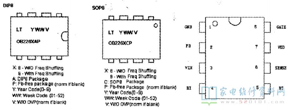

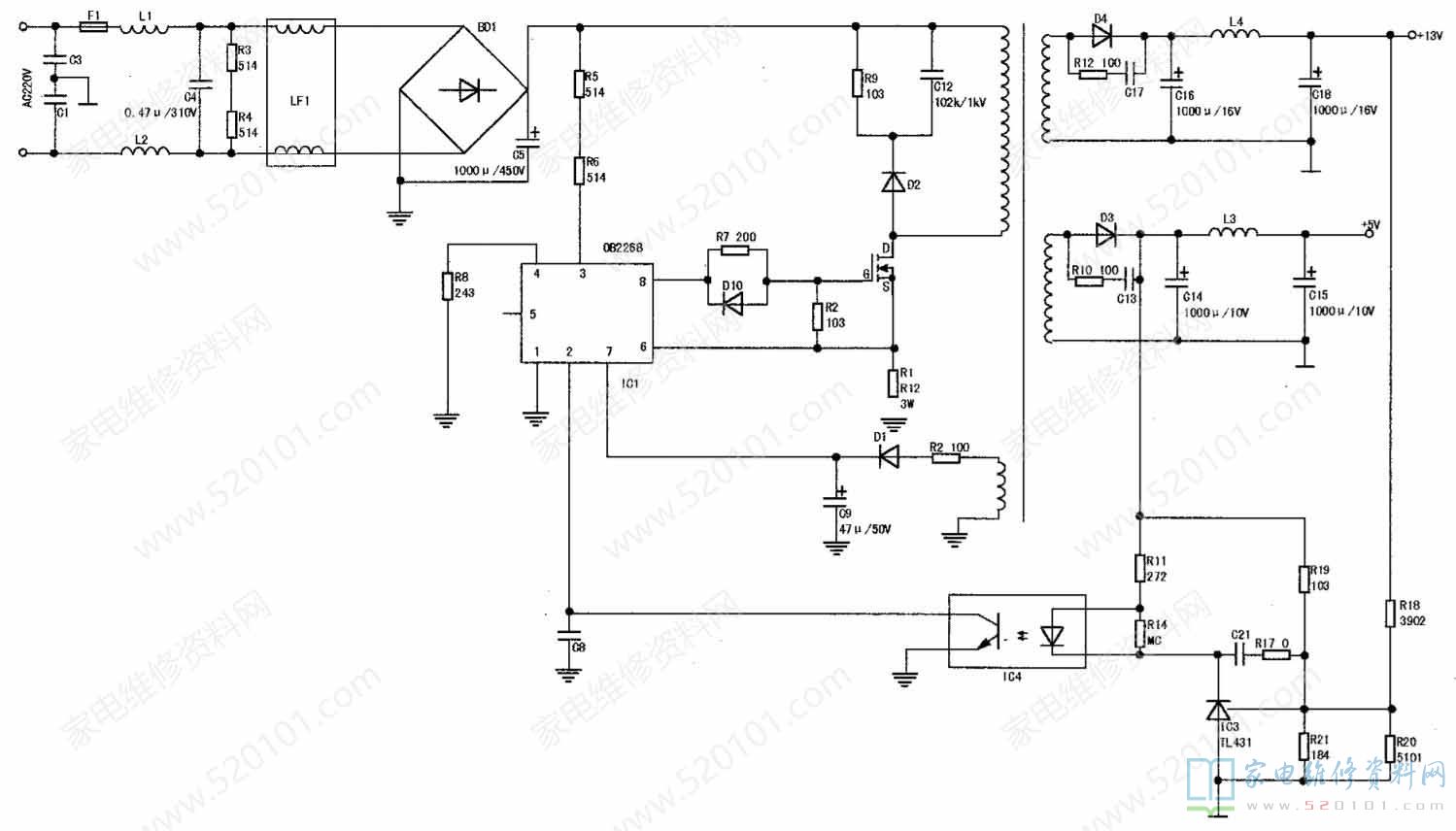

概述:OB2268是一款开关电源管理IC芯片,OB2268和OB2269组成的开关电源外围元件少,可工作在突发模式,可通过外置编程设置PWM工作频率,内置自动校准补偿电路,低启动电流(4uA) 与低工作电流(2.3mA)。该IC具备电流检测输入和自动重启,外置编程设置过热保护,输出过压保护和欠压保护,GATE端最大输入电压钳位在18V,IC可实际逐脉冲检测和过流保护功能。引脚排列图如图1所示,应用电路如图2所示(OB2268山寨三星电源原理图)。
一、OB2268引脚功能
二、OB2268典型应用电路
(1 )保护电路
1 )抗干扰电路
开关电源的市电人口处必须设置EMI抗干扰电路,主要是防止来自市电的杂波干扰开关电源正常工作,同时也防止开关电源工作时产生的多次谐波对市电网络造成污染。
2 )过压保护电路
当VDD端电压大于25V时,过压保护启动,IC停止工作。当VDD端电压低于23V时,过压保护解除, IC重新开始工作。
3)次压保护电路
当VDD端电压低于10.5V时,欠压保护启动,IC停止工作。当VCC端电压达到16.5V时,欠压保护解除,IC重新恢复工作。
4)过流保护电路
OB2268的过流保护原理同SG6841,也是通过串联在开关电源管s极的过流检测电阻R1来实现的,当IDS电流变大时,R1,上面的压降也增大。如果该压降大于1V时,OB2268过流保护电路动作。
5)过热保护
OB2268的过热保护是通过外接在第⑤脚(RT引脚)的NTC电阻来完成的,当IC工作环境温度升高时,NTC电阻阻值变小,从RT引脚流过NTC电阻的电流不变,这时RT引脚的电压变低。当该电压达到1.165V时,OB2268内部的OTP电阻动作,停止PWM脉冲输出。直到环境温度下降,当RT引脚电压低于1.065V 时,OB2268才会再次启动,继续PWM脉冲的输出,开关电源再次工作。
(2)启动电路
当电路加电后,300V的电压经R5 R6加到OB2268的第③脚VIN端,通过IC内部的充电电路开始对VDD端电容C9充电,当电容两端的电压达到15V时,IC启动开始工作。
(3)消峰电路
D2、R9、C12组成开关变压器初级绕组的消峰电路,当电源管Q1截止时,变压器初级绕组的电流不能立即停止,经由D2对C12进行充电,构成续流回路。C12所充的电荷通过R9释放。
(4)推动电路
R7为推动耦合电阻,第⑧脚输出的PWM脉冲经R7推动Q1工作。GATE端输出的电压在通常情况0.3V~11V之间,最大不超过18V。
电源开关管Q1的G极的电阻R2是钳位电阻,用以在Q1截止期间将G极的电位拉至零电位,防止.干扰脉冲意外打开Q1。
(5)供电电路
在IC正常工作时,vCC端的供电由反馈绕组R2.D1 .C9完成。为了保护IC,-般会在vCC与地之间设置一只35V的稳压二极管,用以钳位vCC端的输入电压。
(6)反馈电路
OB2268的第②脚的反馈接法也是电流输出型,次级电压和负载的变化信号经TL431传递给光耦内的发光二极管,改变发光二极管的发光强度,从而改变光耦内光敏三极管的导通强度。当次级电压升高时,TL431的R极电压变高,为稳定R极输出电压不变,流过KA的电流变大,发光二极管发光强度变强,光敏三极管内阻变小, OB2268第②脚的电压变低, OB2268减小第⑧脚输出PWM脉冲的占空比,从而降低次级电压的输出。VFB 端空载时电压为6.0V,OB2268工作在突发模式时,第②脚电压为1.8V。第②脚外接的电容C8为缓启动电容,用以屏蔽在加电瞬间,,次级电压不稳容易引起的OB2268错误保护。因为C8的存在,在开机加电瞬间,C8相当于短路,第②脚的电压很低,反馈电路不起作用。当C8的充电完成后,OB2268的反馈电路开始工作。OB2268/2269的第④脚外接振荡电阻,通过该电阻的变化,可以设置IC的PWM工作频率。F PWM=6500/RI(kHz)。
