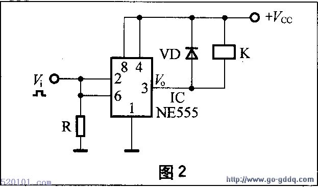

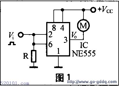

如图1所示,555时基电路(IC)接成施密特触发器形式,直流电动机M接在IC输出端3脚与电源VCC之间,2、6脚短接作为控制输入端。由于下拉电阻R的作用,无控制信号时2、6脚电位为O,3脚输出信号VI=2/3Vcc电动机M无工作电压而不转动。当有控制信号V(Vi≥2/3Vcc)作用于2、6脚时,3脚输出信号V=O,电动机M得电转动。 图2所示为驱动继电器的例子,VD为保护二极管。

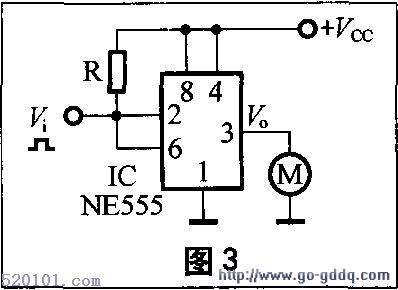

如果采用低电平有效的控制信号V(V≤1/3VCC),可以接成图3所示的电路,电动机M(或继电器等其他负载)接在IC输出端3脚与地之间,R为输入端上拉电阻。施密特触发器驱动电路的特点是电动机等负载工作与否完全取决于控制信号的有无,555时基电路仅仅起功率驱动作用。
