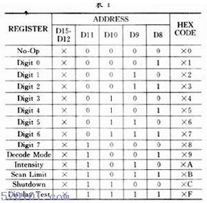

MAX7219的串行输入数据格式,高位字节的高4位保留,低4位为片内寄存器地址;低位字节为8位数据。
MAX7219的内部寄存器地址分配如表1所示。

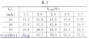

此外,MAX7219的RSET值与段电流及LED的驱动电压有关,应按表2选择。(RSET是ISET端的外接电阻,单位kΩ)

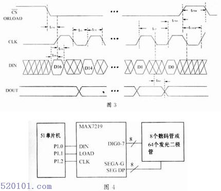

图4就是MAX7219在目前发射显示中的一个应用实例。

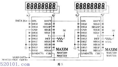

在图5中,8位51单片机与MAX7219组成了一个数码管或发光二极管的显示系统。其中单片机的P1.0作为串行数据线,P1.1作为数据加载控制线,P1.2作为时钟线。由单片机向MAX7219输送信息的工作流程描述如下:
(1)将P1.1置“低”;
(2)将P1.0置成与“D15”相同的状态; [Page]
(3)将P1.2先置“低”,再置“高”,产生1个移位脉冲将“D15”移入MAX7219;
(4)重复过程(2)(3)将“D14~D0”移入MAX7219;
(5)将P1.1置“高”,将“D7~D0”送入MAX7219片内相应的寄存器。

如果在实际工作中需要驱动的数码管个数大于8个,或需要驱动的发光二极管个数大于64个,可以用多片MAX7219的级连来实现,即将一片MAX7219的串行数据输出与下一片MAX7219的串行数据输入相连,时钟信号与加载信号多片复用,图6就是一个MAX7219级连驱动16个共阴数码管的例子。
