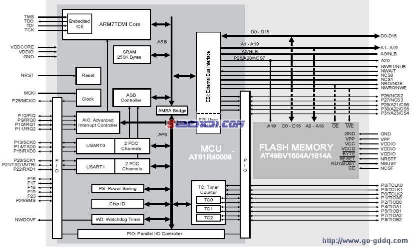

AT91FR40162是由Atmel公司的AT91R40008 ARM/Thumb微控制器和1个AT49BV1604A/1614A 16Mbit Flash存储器集成的121-ball BGA封装器件。除了Flash存储器使能信号以外的所有地址、数据和控制信号都是内部互连的。
AT91R40008体系结构包括2条主要总线:先进的系统总线ASB和先进的外围总线APB。ASB被设计为最佳性能,由存储控制器控制。ARM7TDMI通过ASB与片内32位存储器、外部总线接口EBI和AMBA桥进行接口。AMBA桥驱动APB,APB被设计用于访问片内外围并且进行了低功耗优化。
AT91FR40162将ARM7TDMI处理器的ICE端口接到一些专用的引脚上,从而为目标调试提供了完整、低价且易用的调试解决方案。
AT91FR40162嵌入了256 KB的内部SRAM。这个内部存储器是单周期访问的,它直接与32位数据总线相连。这样通过使用微控制器的ARM指令集在66 MHz下可以提供60 MIPS的最高性能,同时降低了系统功耗。AT91FR40162以拥有1个外部总线接口EBI为特性,它用于连接外部存储器和专用外围设备。EBI支持8或16位器件并且可以使用2个8位器件来仿真1个16位器件。EBI执行早读协议,与标准的存储器接口相比,能够提供更快的存储器访问速度。AT91FR40162嵌入了1个由1024K个16位字组成的Flash存储器,通过EBI可以访问它。Flash的主要功能是作为程序存储器。1条16位的Thumb指令可以在1个访问周期从Flash存储器被加载。分离的MCU和Flash复位输入(NRST和NRSTF)是为了得到最大的系统灵活性,方便用户自由地根据应用选择复位操作。AT91FR40162集成了一个叫作AT91 Flash Uploader的驻留引导软件。AT91 Flash Uploader软件能够向Flash存储器加载应用软件。
