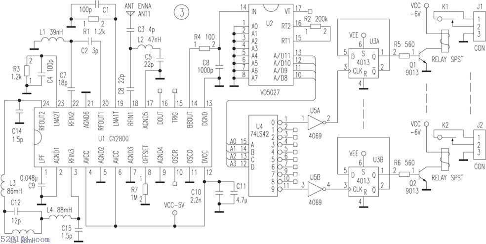

2. 接收电路
图3为接收电路,RF接收采用GY2800集成电路芯片,RF信号经过天线接收馈入GY2800的{18}脚,经过内部放大、检波、整形,直接从BBOUT端输出串行数据码,经过解码电路VD5027解码后,再经过4~10线译码器74LS42译码,可输出对应于发射电路的10路控制信号。
3. 安装调试
如图3所示。按图中元件数值,接收频率约为320MHz,接收频率主要取决于{20}、{24}脚和{22}、{3}脚之间的外接选频网络的参数,这两个选频网络可选用声表面波滤波器或LC滤波器。因此,调整L1、C2、C7和L5、C12的数值,即可改变接收电路的接收频率。图3所示电路的静态电流约为30mA。发射频率调整:发射电路电源采用6V电源(或电池),发射电流在6~10mA。先用示波器观测图2 VD5026的{17}脚有无串行码信号,若有可控振荡器可振荡工作,发射电路离开接收电路3m,调整C2微调电容,对准GY2800的接收频率点。用示波器观测GY2800 BBOUT端{14}脚的脉冲信号,然后再微调C2,使之脉冲波形输出幅度较大。此脉冲信号经过VD5027和4~10译码器74LS42之后,可输出对应的10路控制信号。
