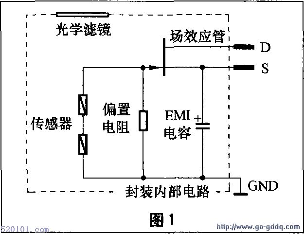

光学滤镜的主要作用是只允许波长在10μm左右的红外线(人体发出的红外线波长)通过,而将灯光、太阳光及其他辐射滤掉,以抑制外界的干扰。 红外感应源通常由两个串联或者并联的热释电元件组成,这两个热释电元件的电极相反,环境背景辐射对两个热释电元件几乎具有相同的作用,使其产生的热释电效应相互抵消,输出信号接近为零。一旦有人侵入探测区域内,人体红外辐射通过部分镜面聚焦,并被热释电元件接收,由于角度不同,两片热释电元件接收到的热量不同,热释电能量也不同,不能完全抵消,经处理电路处理后输出控制信号。
热释电效应同压电效应类似,是指由于温度的变化而引起晶体表面电荷的现象。热释电红外传感器由陶瓷氧化物或压电晶体元件组成,在元件两个表面做成电极,在传感器监测范围内温度有△T的变化时,热释电效应会在两个电极上产生电荷△Q,即在两电极之间产生一微弱的电压△V。由于它的输出阻抗极高,在传感器中有一个场效应管进行阻抗变换。热释电效应所产生的电荷△Q会被空气中的离子所结合而消失,即当环境温度稳定不变时,△T=O,传感器无输出。

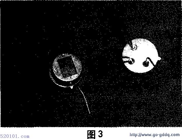

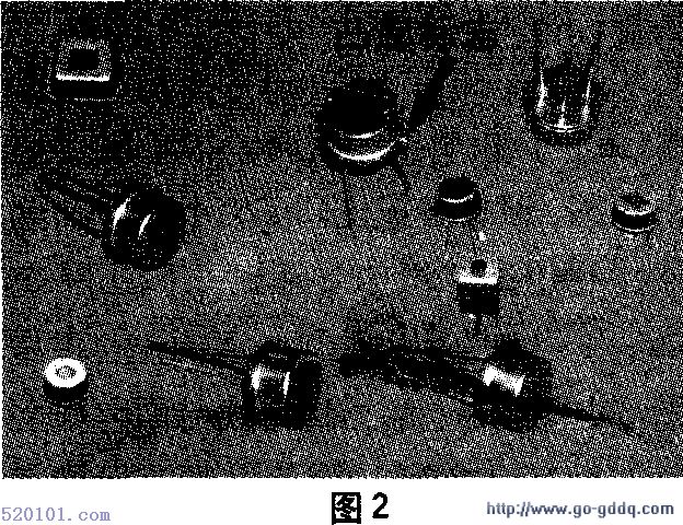

目前常用的热释电红外传感器型号主要有P228、LHl958、LHI954、RE200B、KDS209、PIS209、LHI878、PD632等。热释电红外传感器通常采用3引脚金属封装,各引脚分别为电源供电端(内部开关管D极,DRAIN)、信号输出端(内部开关管S极,SOURCE)、接地端(GROUND)。常见的热释电红外传感器外形如图2所示,各引脚功能如图3所示。
