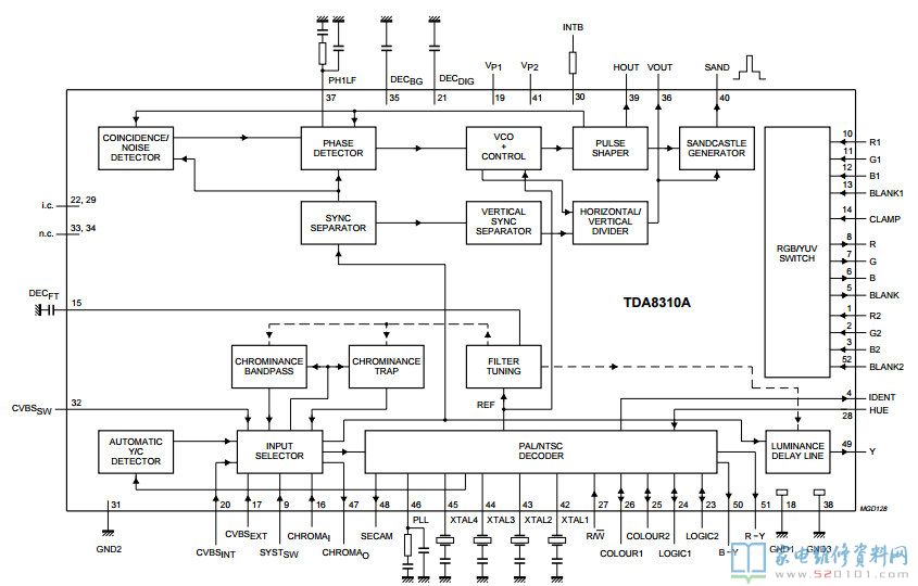

概述:TDA8310A是飞利浦半导体(NXP Semiconductors)公司出品的一般用作于彩色电视机中画中画PAL/NTSC彩色解码集成电路。TDA8310A采用52引脚封装工艺。
一、TDA8310A引脚功能与实测电压(在TCL 3498GH机型上测定)

二、TDA8310A内部方框图
