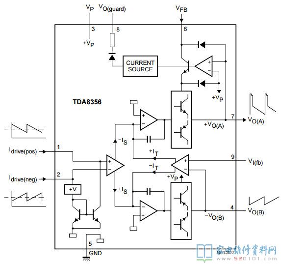

二、TDA8356内部方框图

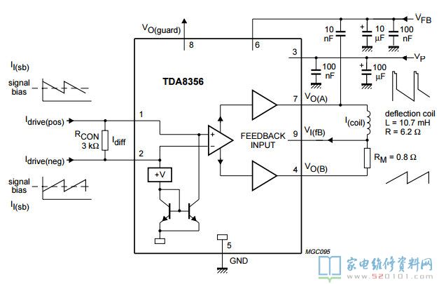

三、TDA8356典型应用电路
