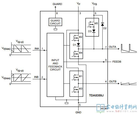

二、TDA8359J内部方框图

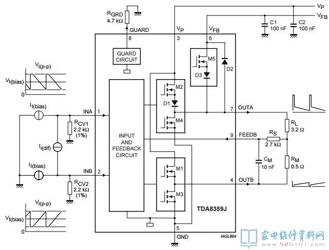

三、TDA8359J典型应用电路
