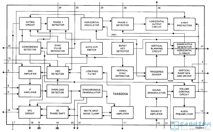

三、TDA8305A内部方框图

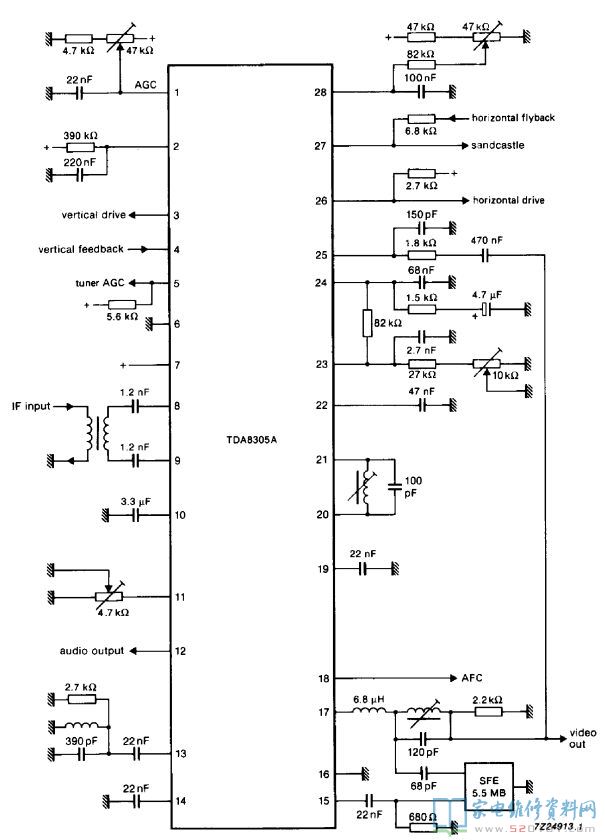

四、TDA8305A典型应用电路
