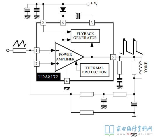

二、TDA8172内部方框图
三、TDA8172典型应用电路
