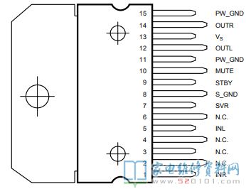

一、TDA7496引脚功能与实测电压(在TCL 2911机型上测定)
序号
符号
功能
直流电压(V)
序号
符号
功能
直流电压(V)
INR
R通道信号输入
12.6
STBY
待机控制端
0.0
Varout-R
可变音量R路辅助输出
13.0
10
MUTE
静音控制端
0.0
VOLUME
音量控制直流电压输入
3.6
11
PW-GND
功放电路接地端
0.0
Varout-L
可变音量L路辅助输出
13.1
12
OUT L
L路信号输出
13.0
IN L
L通道信号输入
12.6
13
VS
电流电压输入端
26.5
NC
空脚
0.0
14
OUT R
R路信号输出
13.1
SVR
SVR滤波电容外接端
12.6
15
PW-GND
功放电路接地端
0.0
S-GND
信号接地端
0.0

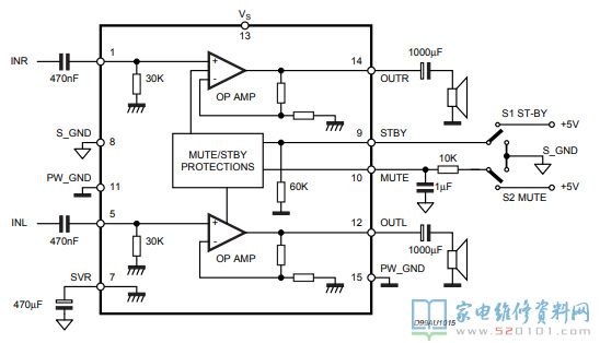

二、TDA7496内部方框图
三、TDA7496典型应用电路
