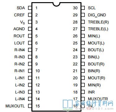

一、TDA7439引脚功能和实测电压(在TCL HiD348S.P机型上测定)
序号
符号
功能
直流电压(V)
序号
符号
功能
直流电压(V)
SDA1
IIC数据线控制
4.2
16
INL
左声道输人滤波
CREF
环绕滤波
17
MUXTOTR
右声道输出
VS
+8V供电
18
INR
右声道输人
AGND
模拟地
0
19
MIN(R)
右声道输人滤波
ROUT
R输出
3.3
20
MOUT(R)
右声道输出滤波
LOUT
L输出
3.3
21
BIN(R)
右声道输人滤波
R-IN4
R4输人
22
BOUT(R)
右声道输出滤波
R-IN3
R3输人
23
BIN(L)
左声道输人滤波
R-IN2
R2输人
24
BOUT(R)
右声道输出滤波
10
R-IN1
R1输人
25
MOUT(L)
左声道输出滤波
11
L-IN1
L1输人
26
MIN(L)
左声道输人滤波
12
L-IN2
L2输人
27
TREBL(L)
左声道高音滤波
13
L-IN3
L3输人
28
TREBL(R)
右声道高音滤波
14
L-IN4
L4输人
29
DIG-GND
数字部分地
0
15
MUXOUTL
左声道输出
30
SCL1
IIC时钟线控制
4.1

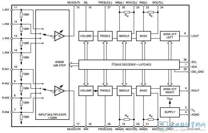

二、TDA7439内部方框图
