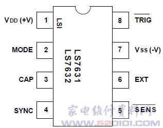

概述:LS7631是LSI公司生产的一款触摸控制卤素灯的调光芯片。它采用双列直插8脚封装。工作电压4.5-5.5V,典型5V。供电电流300-400uA。
引脚功能中文说明:
Vdd(脚1)为电源电压正端;
Vss(脚7)为电源电压负端;
CAP(脚3)为PLL滤波器电容输入端;
MODE(脚2)为三种工作模式选择输入端,连接Vss为模式0,悬空为模式1,连接Vdd为模式2,详见表1所示;
sYNC(脚4)为AC线路频率输入端,内部所有定时通过锁相环路同步在AC相位,负载开/关信息也由该脚输入得到;
SENS(脚5)为逻辑输入端,一个逻辑“0”施加到该脚输入,通过接通/关断或改变导通角来变换TRIG(脚8)上的输出;
EXT(脚6):除了逻辑“l”是该脚上的激活电平外,与SENS(脚5)功能一样,该脚上的输入指定从带长电缆连接的遥控地点操作;
TRIG(脚8 ):在每个Ac线路的半周期之内输出低电平脉冲,如图2所示。触发脉冲被指定驱动与负载相串接的双向晶闸管,触发脉冲导通角Φ可以借助于在SENS脚或EXT脚输入上的长触摸或短触摸变化。
当一个长触摸施加并且在导通角Φ达到最小或最大时,Ls7631的调光方向反转,而LS7632调光则停止。为使Ls7632从最大或最小改变调光电平,长触摸必须去除并且重新施加。
