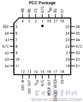

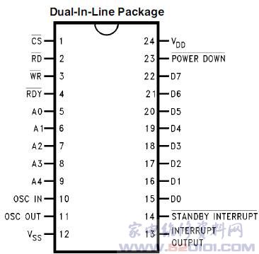

概述:MM58167B是美国国家半导体公司生产的一款微处理器实时时钟芯片。作为总线型微处理系统中的实时时钟源,其内部包括一个可寻址的实时计数器、56bit片内RAM和两个输出中断,而且POWER DOWN引脚的有效信号可使芯片进入省电工作模式。该芯片的时间基准是一个32.768kHz的晶振。工作电压4.5V - 5.5V。
二、MM58167B功能和特性
* 与微处理器兼容(8bit数据总线);
* 具有从毫秒到月的计数器;
* 56bit内部RAM可与实时时间比较;
* 2个中断输出可产生8种中断信号;
* POWERDOWN输入可使所有输入输出失效而只留一个STANDBY中断;
* 状态位可指示在一个读周期中是否出现计数更新;
* 4年日历(无闰年);
* 24小时时钟;

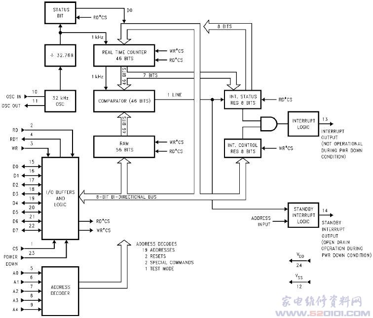

三、MM58167B功能模块介绍
1 实时时钟计数
实时时钟的每个计数器分成十位和个位两个数字,每个数字由4 bit组成BCD码(见表1),任何不用的bit在读时保持逻辑“0”,在写时被忽略。任何不用的bit不参与BCD码的合成。比如小时计数器的十位不应超过2,故只需2 bit表示,而其余2 bit空闲,用短划线(-)表示。
计数器的可寻址部分是从毫秒到月。计数器本身是一个脉动计数器,工作于4.5V以上时的脉动延时小于60μs(工作于2.2V时小于300μs)。
2 片内RAM
片内的56 bitRAM可作为一般的数据存储器使用,也可以锁存与实时时钟比较的比较值。每当实时时钟的当前值与RAM中锁存的设置值比较相等时就可以产生报警中断。其中只有毫秒的个位和星期的十位不参加比较(计数器中也未用到,如表1所列)。如果RAM中某个BCD码的最高2个有效位被置为“1”,则认为该位总相等而不参与比较,即被屏蔽掉。因此设置报警中断的规律为:凡是比指定时间单位高的位,设置成0CH(即1100B,最高2位为“1”),而比指定时间单位低的位设为“00H”。比如,希望每天的上午10∶15产生报警中断,则比小时高的时间单位(星期、日期、月)都设为0CH,而比分钟低的时间单位(秒、百分秒、毫秒)都设成00H。
3 中断和比较器
该芯片共有2个中断输出。第一个是引脚INTERRUPT OUTPUT(中断有效时输出高电平),该引脚经编程可输出8种类型的中断信号,即10Hz、1Hz、每分钟一次、每小时一次、每天一次、每星期一次、每月一次或片内RAM设置的时间与时钟计数器时间比较相等时产生中断。为了允许某种类型的中断,只需往中断控制寄存器的相应位写“1”,当一个或更多位被置“1”,该位对应的计数器溢出翻零时,将置位中断状态寄存器的相应位并产生中断(使中断输出脚出现高电平),只要读取中断状态寄存器就可以识别中断类型并复位中断,如图2所示。
第二个中断输出是引脚STANDBY INTERRUPT(漏极开路,低电平有效),只要片内RAM中设置的时间与计数器比较吻合,并此中断已经允许(往地址16H的D0位写“1”允许,写“0”禁止),即可产生该中断。

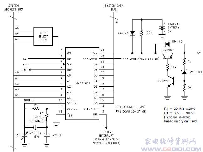

4 省电工作模式
POWER DONW输入引脚实际上是第二个片选信号。它可使所有输入输出失效而只留STANDBY中断,当引脚POWER DOWN输入低电平时,仪器将不响应任何片外信号,它会保存时间值并打开STANDBY中断(必须在输入低电平前编程好)。在VDD切换到备用电源或省电模式前,引脚POWER DOWN应维持最少1μs的低电平,而且在切换VDD和POWER DOWN引脚状态时,所有输入脚的电平均应处在有效范围内(VSS-0.3V~VDD+0.3V)。
2.5 计数器、RAM的复位和启动命令
往地址12H和13H写入FFH可以分别复位计数器和片内RAM,而启动命令(针对地址15H的一个写脉冲)将会复位1/1000秒、1/100秒、1/10秒、秒、10秒计数器,此命令用来对时钟精密启动,当该命令执行时,如果秒计数器值大于59,则分计数器立刻加1,否则分计数器值不受影响。
6 状态位
地址14H的D0位是一个状态位,每当读取计数器的值时发生计数翻转,状态位就会被置“1”,如果状态位置“1”,则计数值应该重读。所以在每次读计数器值时都应紧跟读一次状态位,而且该读取命令会使状态位复位。
7测试模式
片选线和写控制线保持低电平并且地址维持在1FH时就进入测试模式,在该模式中,十毫秒计数器的时钟输入直接连接到32.768kHz,这样可使计数器用比正常运行时更高的频率计数,以达到产品调试的目的。
