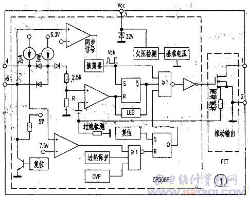

概述:DP308P是三星公司开发生产的新型开关电源专用厚膜集成块,内含电流模式PWM控制器和耐压高达650V的电流检测型功率输出场效应晶体管,还具有欠压锁定、过流、过热保护以及自动复位电路,DP308P内部设有振荡器,不需要外接振荡元件就可以工作,振荡频率为26kHz~130kHz,并具有过流保护功能,如三星PG17/PG19彩色显示器兼容VGA,SVGA.VESA,支持VESA无闪烁模式,画面稳定完美。主开关电源以DP308P为核心,构成典型的变压器耦合并联型他激式开关电源。

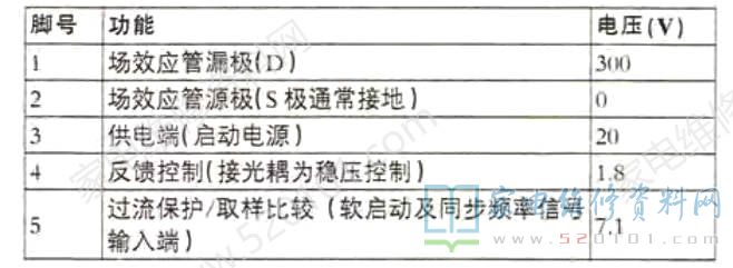

一、DP308P引脚功能与实测电压
三、DP308P测试数据值
| 引脚 | 符号 | 功能 | 电压(V) | 电阻kΩ | ||
| 动态 | 静态 | 反向 | 正向 | |||
| 1 | DRA rN | 场效应管D极 | 300 | 302 | 29.2 | 1.8 |
| 2 | SOtJRCE | 场效应管s极 | 0 | 0 | 0 | 0 |
| 3 | VCC | 供电 | 18 | 18.2 | O.8 | 0.8 |
| 4 | FEEDBACK | 反馈控制输入 | 1.9 | 2.O | 5.7 | 5.5 |
| 5 | SOFT STARTSYNC | 软启动及外部同步信号输入 | 5 | 5.O | 7.5 | 5.5 |
