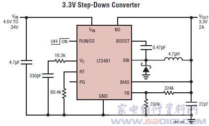

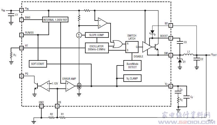

概述:LT3481是LINEAR公司生产的一款可调频率(300kHz至2.8MHz)单片式降压型开关稳压器,可接受高达34V(最大值为36V)的输入电压。在芯片上集成了一个高效0.18Ω开关和一个升压肖特基二极管以及必需的振荡器、控制器和逻辑电路。采用了电流模式拓扑结构,以实现快速瞬态响应和良好的环路稳定性。在典型应用中,低纹波突发模式操作在低输出电流时保持高效率,同时把输出纹波维持在15mV以下。此外,LT3481还能够通过在VOUT高于3V时从输出端吸收偏置电流,以进一步提高低输出电流条件下的效率。当RUN/SS引脚上的电阻器和电容器提供一个受控输出电压斜坡时(软起动),停机功能将把输入电源电流减小至1uA以下。当VOUT达到设定输出电压的90%时,电源良好标记将发出指示信号。它采用带裸露衬垫的10引脚MSOP和3mmx3mm DFN封装。
二、LT3481功能和特性
* 宽输入范围:3.6V至34V工作,36V最大
* 2A最大输出电流
* 低纹波突发模式®操作50μA的IQ在12VIN至3.3VOUT输出纹波<15mV的
* 可调开关频率:300kHz的至2.8MHz
* 低停机电流:IQ<1μA
* 集成升压二极管
* 电源良好标记
* 饱和开关设计:0.18Ω的导通电阻
* 1.265V反馈基准电压
* 输出电压:1.265V至20V
* 软启动功能
* 可同步的275kHz至475kHz
* 小10之间 - 引脚耐热增强型MSOP和(采用3mm x 3mm)DFN封装
