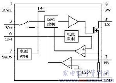

MAX1606是Maxim公司生产的电流控制型升压开关稳压电源专用集成电路,采用超小型扁平双列8脚封装,外围电路简单。用其设计制作的升压开关稳压电源体积小、效率高,特别适合于便携式仪表使用。MAX1606是低功耗CMOS型集成电路。它采用超小型扁平双列8脚封装。内部脉宽调制器的电源电压VCC的范围是2.4-5.5V。
二、MAX1606引脚功能
各引脚功能如下:
1脚BATT为外接电源电压输入端,接电源正极,输入电压范围0.8~5.5V,极限电压为6V,内部接PMOS电源开关控制管,在关闭状态下漏电流约为0.1μA;
2脚FB为反馈电压输入端,内部接误差放大器的同相输入端,反向输入端的基准电压是1.25V;
3脚Vcc为开关稳压电源脉宽调制器的电源电压输入端,PWM的工作频率是500kHz,工作电压范围为2.4~5.5V,极限电压为6V,正常工作电流约为160μA,在关闭状态下漏电流约为0.1μA;
4脚GND为接地端;
5脚LX内接NMOS主开关管漏极,外接升压电感,开关管的最大允许电流为0.5A,极限电压为30V;
6脚LIM为开关管最大工作电流限制设置输入端,接Vcc时,开关管最大限制电流为500mA,悬空时,开关管最大限制电流为250mA,接地时,开关管最大限制电流为125mA;
7脚SHDN为开关电源启/停控制端,高电平开启,低电平关闭,在关闭状态下电路的耗电可忽略不计;
8脚SW为升压电感外接端,在工作状态相当于直接与1脚相连。

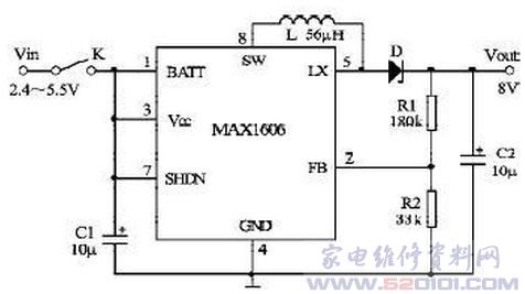

四、MAX1606典型应用电路
MAX1606的典型应用电路如下图所示。C1、C2采用超小型高频低损耗电解电容。L为高频小型电感器,电感量为10~100μH。如L的电感量大,可减小输出电压的纹波,同时电源的效率也略有提高。D最好选用正向压降小、开关特性好的肖特基二极管。如果负载的工作电流很小(如数字万用表的工作电流为3~5mA),也可采用开关二极管(如1N4148),只是电源的效率略有降低。输出电压Vo=1.25(1+R1/R2),改变R1与R2的比值可调节输出电压的大小。
设计电路板时应使各元件的连线尽可能短,为防止开关稳压电源的高频电磁辐射对A/D转换器产生干扰,电源部分可加屏蔽罩,并且远离A/D转换器。 对于采用电池供电的便携式仪表,考虑到电池供电电压的不稳定性,都允许有较宽的电压波动范围。如数字万用表的标称供电电压为9V,实际供电电压在7.5V以上时就可保证其测量精度。由于MAX1606具有稳压功能,对标称供电电压为9V的数字万用表,只要将升压开关稳压电源的输出电压设计为8V就可以了,可延长电池的使用时间。
MAX1606内部脉宽调制器的电源电压Vcc的范围是2.4~5.5V,若Vin使用3节1.2V的充电电池,可做成充电式交、直两用的便携式仪表。如果用干电池供电,要用3节干电池串联。对于数字万用表来说,如果使用3节5号干电池,由于仪表本身体积的限制,只能用7号电池,其经济性与9V层叠电池相比优势不大。如果使用2节5号干电池供电,则电压降到2.4V以下时电路将自动关闭,电池的能量不能全部使用。因此,该电路不适宜采用2节干电池供电。

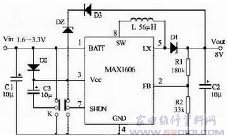

MAX1606的改进应用电路
MAX1606的改进应用电路如下图所示,该电路可采用两节干电池供电。电路中的D2、C3构成开机瞬间Vcc的升压电路,利用集成电路内部的电源启/停控制端功能,当K拨在下端时,SHDN=0,电源关闭,C3被充电到Vc3≈Vin-0.6V,此时电路的耗电量可忽略不计;当K拨在上端的瞬间,Vcc=Vin+Vc3,同时SHDN=1,电路启动,启动后由Vout对Vcc端供电,供电电压约为4.4V。
由于C3的升压作用,即使Vin降低到1.6V,在启动瞬间Vcc端的电压可达到2.6V,电路仍能正常启动。因此,电源电路的有效输入电压Vin的下限可降低到1.6V。两节5号干电池或两节1.2V的充电电池的能量可全部得到释放,提高了电池能量的利用率。同时使电源电路可采用两节5号干电池或两节1.2V的充电电池供电。
