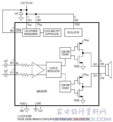

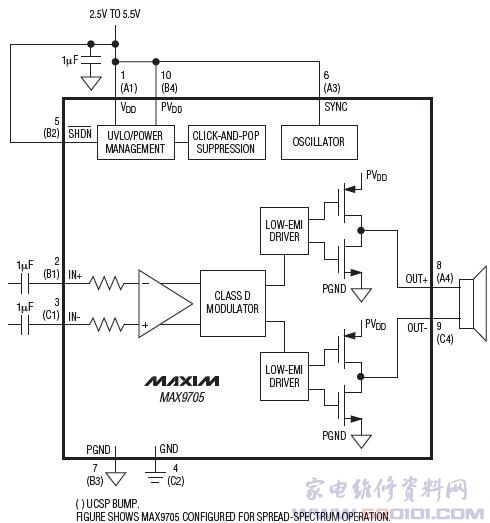

概述:MAX9705是MAXIM公司生产的第3代、超低EMI、单声道、D类音频功率放大器具有AB类的性能和D类的效率。MAX9705能够向一个4Ω负载提供2.3W功率,效率超过85%。在所有可能的瞬变输出电压情况下,有源辐射限制(AEL)电路主动控制输出FET的栅极转换,极大地降低了EMI。AEL防止了传统D类放大器中感性负载的续流特性所引起的高频辐射。零死区时间(ZDT)技术使输出FET能够同时切换,而不会产生交叉传导,从而保持了当前最高水平的效率和THD+N性能。扩频调制技术不需要传统D类器件中的输出滤波。这些设计理念降低了应用元件数量,延长了电池寿命。

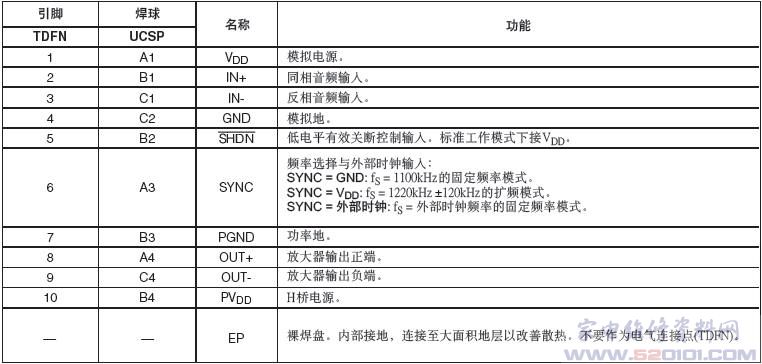

MAX9705提供两种调制方案:固定频率(FFM)模式和扩频(SSM)模式,扩频模式进一步降低了由调制频率造成的EMI辐射。MAX9705的振荡器可通过SYNC输入同步至外部时钟,从而在外部设定开关频率。SYNC输入还支持多个MAX9705级联和频率锁定,以最大程度降低时钟交调引起的干扰。器件具有全差分结构、全桥输出和全面的杂音抑制功能。MAX9705的增益由内部设置(MAX9705A:6dB,MAX9705B:12dB,MAX9705C:15.6dB,MAX9705D:20dB),进一步减少了外部元件数量。

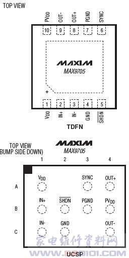

MAX9705提供10引脚TDFN (3mm x 3mm x 0.8mm)和12焊球UCSP™ (1.5mm x 2mm x 0.6mm)封装。MAX9705额定工作在-40°C至+85°C扩展级温度范围。
12焊球UCSP (1.5mm x 2mm x 0.6mm)
引脚兼容于MAX9700和MAX9712
