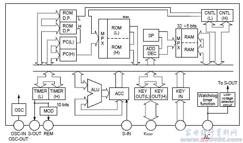

D6600AA31内部方框图

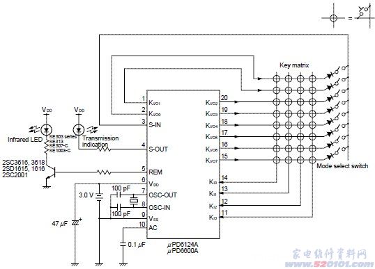

D6600AA31典型应用电路

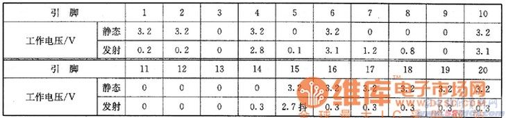

D6600AA31实测数据
在东芝2l25XH型彩电电路上的正常工作电压典型检测数据如表所列,用MF14型三用表测得(DC挡)。
