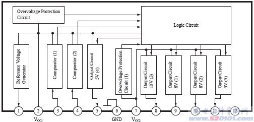

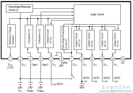

概述:AN8072N是单列12脚封装。输入电压最大20V、8V(200mA)、8V(100mA)、10V(12mA)、5V(20mA)。
AN8072N外观概念图
AN8072N特点
•工作电压范围:VCC(opr.)的=10.5V〜16V(电池电压)
•低功耗:ICC=1.6毫安。过压,输出短路保护内置
•5路恒压输出ON / OFF由电池输入,的ACC输入和控制输入
AN8072N内部方框图
