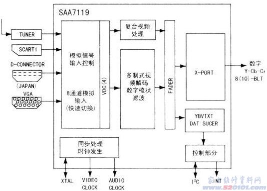

它采用156脚BGA封装和160脚oFP两种封装形式。用于Y/C分离的高性能4H自适应梳状滤波器;自适应所有视频制式; 16路模拟信号输入端,可实现灵活的信号组合输入:CVBS、S-VHS、RGB/YCbCr分量和VSB/COFDM/QAM;具有用于CVBS、S-VHS和基带信号分离的亮度、对比度和饱和度调整和基于CVBS、S-VHS的色彩控制;可编程的亮度/色度带宽;内含钳位电路及AGC电路、集成4通道低噪声9bit 过采样A/D转换器;像素型多尺寸图像精密行场缩放控制,具有内插滤波和视频先入先出;特有的VBI Data SlICer(场逆程数据分割器);输出8bit或16bit的ITU-R 601标准格式的数据输出端口,扩展X端口。采用集成4通道低噪声4浮点ITU-R 656过采样(54MHz)10bit A/D转换器;可输入处理YPbPr(480P、576P)分量信号;输出ITU-R 656标准格式的数据。具有画质增强技术(肤色校正和可编程锐度控制等),时钟采样率达54MHz。

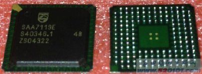

SAA7119实物外观图

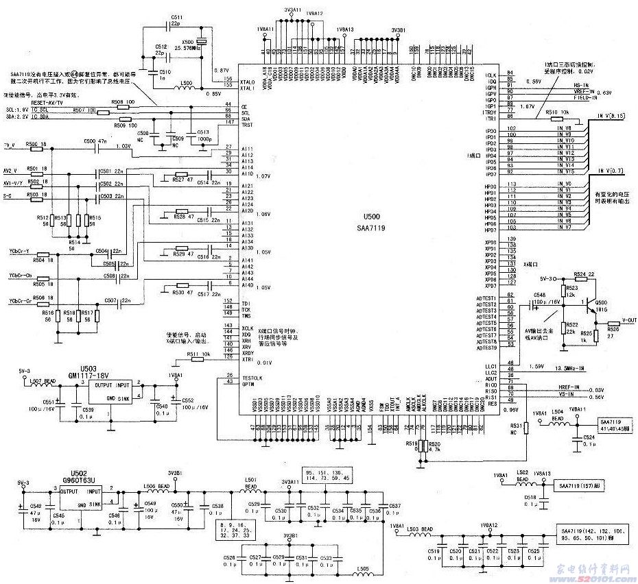

由上图可以看出,SAA7119共有160只引脚,(27)脚为TV信号输入端,(19)脚为AV2输入端,(11)脚为s端Y信号及AV1端子视频信号输入,(2)脚为S端C信号输入端。
DVD输出的YCbCr信号、Y信号分别接(26)、(34)脚,Cb信号接(18)脚,Cr信号接(10)脚。
若接收TV/AV信号没有显示,可通过测量SAA7119信号输入脚对地电阻(数字表200k档,对地电阻应为无穷大)或将AV1或AV2端信号短接到TV或AV通道经隔直电容C500(或C501、C502)处来进行故障范围判定。如果测量某信号输入脚有电阻、输入通道隔直电容没有漏电,便可确认为SAA7119损坏。

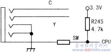

S端子输入Y信号与AV1视频信号共用通道,CPU根据S端子上接触开关的状态判定输入的是何种信号,并控制SAA7119实现两路信号源的选择,见下图。
S端子未使用时,SW开关通道悬空,CPU对应引脚为高电平,此时,SAA7119(11)脚内电路将AV1端送入的视频信号送至后续数字梳状、Y/C切换电路、亮色解码电路;当S端使用时,端子上SW开关接地,CPU识别脚为低电平,通过总线控制SAA7119接通(11)、(2)脚输入的Y、C信号去Y/C切换电路,再去Y/C亮色解码电路。如果在使用过程中,s端上SW开关接地或上拉电阻R245开路,导致CPU识别脚为低电平,控制系统也会判定S端在使用,将本作为AV1使用的节目源判定为S端的Y信号来进行处理,从而出现AV1时为黑白画面的情况。故若AV状态下为黑白图像,需要检查控制系统S端识别脚的电平,正常应为高电平。
DVD的Y信号分两路送入SAA7119(26)、(34)脚,其中一路信号送入IC内同步分离电路以产生时钟同步信号。故DVD接收不显示时,需查此两通道的元件;而DVD出现偏色故障时,需查Cb、Cr通道。

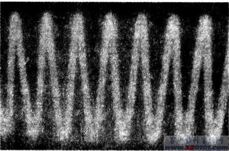

输入信号TV、AV、S、DVD在IIC总线控制下进行快速识别和切换,切换后的视频信号除输往后续电路进行亮色解码外。还可以输出视频信号至视频监视器工作,如从(36)脚输出,再经Q500、Q502、Q503放大后去主板视放输出电路。信号源不同,输入脚的电平也会发生变化,见827页表中所示。这些不同信号源在用户控制指令作用下选择不同的节目,并送入相应单元电路进行处理。数字梳状、亮色解码全集成在IC内部。它们的工作方式和普通CRT电视电路的梳状电路和亮色解码电路相同。这些电路工作时均需要色副载波时钟,这些时钟是由输入的信号源分离的同步信号同步跟踪(155)、(156)脚时钟振荡电路:X500产生的时钟信号,经时钟控制电路分频产生同步时钟提供的。色解码电路最终输出YUV模拟信号,分别送入后续YUV三通道ADC转换电路。故整机出现接收TV/AV信号、s端信号彩色不同步或无彩色时,需替换X500及两脚所接移相电容C511、C510。由于X500振荡频率高(25.576MHz),故在振荡过程中不能采用测量电压的方法进行判定,其工作波形如下图所示。

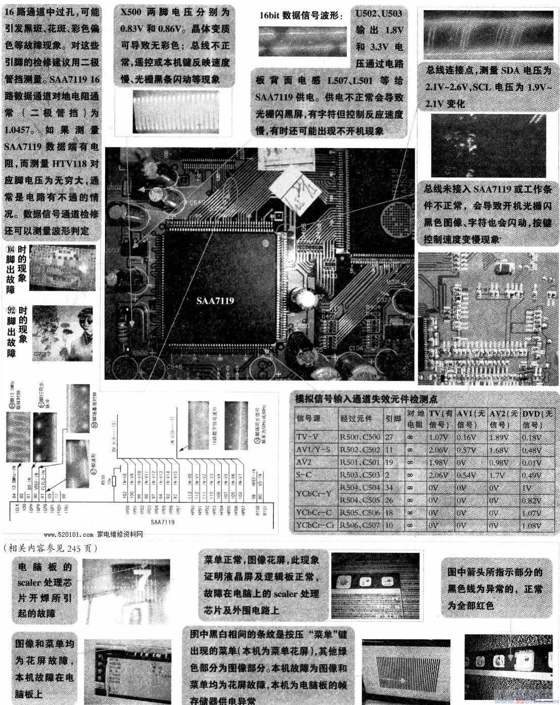

SAA7119前端模拟电路产生的模拟YUv信号分别送入三通道YW电路进行ADC转换,按后端数字处理电路能接收的数字格式信号进行变换,最终产生16路数字信号,分别从SAA7119(92)~(113)脚中的16只脚输出。前端没有信号输入或SAA7119没有工作,这些脚将不会有输出,测不出电压和波形,正常时16路均会测出波形或电压(见826页),从826页中可以看出,此IC输出的数字信号波形与我们以往看到的模拟信号波形完全不同。这些波形细节我们看不明白,但只要能用示波器测出波形,就表明IC输出没有故障。而(70)、(90)脚的行场同步信号频率与前端模拟信号相同,行频仍为15625Hz,场频也为50Hz。这是因为SAA7119只完成了ADC转换,并没有做频率处理。整机数字变换由后续数字电路处理。16路数字信号送往后续电路进行变频处理,数字电路要对输入数字信号取样特性进行判定,同时后续变频还要依靠前端行场频率进行识别判定,确认输入信号源特性,在16路信号送入后续电路的同时,需要前端电路送入取样时钟13.5MHz、行场同步信号HSIN、VSIN等。此芯片共输出6路与同步及取样时钟相关的信号,分别从(84)、(91)、(90)、(87)、(69)、(70)脚送出, 若16路数字信号之一有故障,会出现一些与变频电路数字信号传送通道之一出故障时类似的现象,如画面有黑斑、画面颜色不正常,但绝不会出现马赛克状的画面。而6路同步跟踪信号出故障,则可能出现接收TV/AV等节目无图像、图像不同步等现象。

SAA7119工作不正常,不仅会导致接收TV/AV信号无图、彩色不正常、花屏、图像不稳定等等与普通CRT电视集成电路接收TV/AV信号不正常时所表现的一切故障外,还会引起整机开机保护、整机不工作等故障。SAA7119正常工作条件如下:(1)(66)、(68)脚输入的IIC总线信号与调谐器IIC总线同端口,正常工作时SCL在1.9V~2.1V左右变化,SDA在2.1V~2.6V变化。如果工作不正常,可将SAA7119总线跨按电阻R507、R509断开,看整机能否开机。如果能开机,可判定开机保护或不开机的原因在SAA7119。要说明的是,SAA7119总线断开后,整机总线工作电压将下降,且整机键控、遥控控制反应速度都将下降,整机光栅会闪动。(2)(44)脚CE使能信号,又称RESET-AV/TV复位信号,此信号来自CPU,低电平复位,复位完成后,此脚电平恢复到高电平3.25V,实现IIC对SAA7119进行控制。此脚对地电阻为5.4kΩ。此路信号在此机芯电路中不影响整机工作,但在其他产品电路中可能会引起不开机或开机保护故障。
(3)供电。此IC有多路供电系统。
将各脚供电标识为1V8A11、1V8A12、1V8A13和3V3A11、3V3B1,以区别其所供电的不同单元电路。其中,1.8V电压由DC-DC转换芯片U503(GM1117-1.8V,表示输出电压是1.8V)提供,3.3V来自U502(3.3V输出降压稳压块)。这些供电支路上均接有不同参数的LC滤波元件,以滤除高频辐射干扰。数字板上所用电感,如L506、L507(型号为BEAD)通常不叫电感,而叫磁珠。磁珠具有电感的频率特性,但不具有常规电感的高频电阻特性。
上述引脚供电不正常,可能会出现整机工作不正常、按本机键或遥控键反应速度慢、测量总线电压比正常时低等情况。如电感L501或L506有问题,则会出现开机光栅闪黑条、切换频道速度慢、无固、测量总线SDA电压降为1.5V~2.3V,SCL电压在1.2V~1.9V间变化的故障。而电感L503开路,会出现能下次开机,但整机不工作的情况,原因是SAA7119内个别单元电路不工作,影响了总线控制的效果。这时,将总线跨接电阻R507、R509断开,如果能开机,再检查SAA7119相关电路便可确认。
(4)晶体振荡电路。SAA7119所有单元电路供电及总线控制时钟同步控制均与(155)、(156)脚所接的晶体振荡电路有关。晶体不工作或工作异常也会影响总线控制。

(1)SAA7119工作条件未满足或总线未送入到SAA7119,均可能引起光栅闪黑条,本机按键与遥控键不好控制或按控制键时光栅字符上下跳动等现象。此时,测量总线电压均会比正常时低。
(2)SAA7119输出脚出故障,会引起图像偏色、花斑、黑斑,图像上下跳动、不同步,或在TV/AV/S端子下无图等现象。整机出现故障时,建议输入VGA信号来进行判断。
如果VGA画面正常,接收TV/AV信号均不正常,可以肯定故障在SAA7119。通常,查IC的工作条件电路或更换IC,可排除故障。
