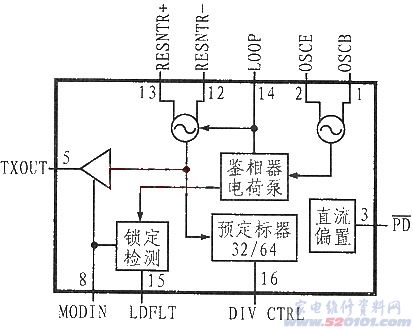

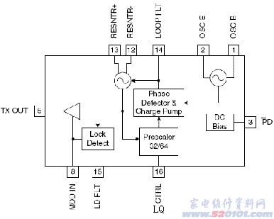

RF2516方框图
内部结构分析:
RF2516中的参考振荡器是COLPITTS(考毕兹)型振荡器(电容反馈式三点振荡电路)。引脚1(OSC B)和引脚2(OSC E)通常与振荡三极管相连。两个电容的大小分别为68pF和33pF。COLPITTS型振荡器具有高可靠性、相位噪声合适等特性。
预定标器的作用是通过设置DIV CTRL引脚上的逻辑电平将VCO的输出频率64分频或32分频。高电平选择64分频,低电平选择32分频。分频后的信号将反馈到鉴相器内与参考频率进行比较。
触发器的输出还和电荷泵相连。每个触发器的输出是一脉冲信号,它的频率与触发器的输入信号频率有关。当两个触发器的输入相同时,其输出被锁频锁相。而当输入不同时,触发器将提供信号给电荷泵,并由电荷泵对环路滤波器充电、放电或进入高阻状态,这也是三态数字比较器的来历。这种鉴相器的主要优点是能够纠正相位和频率误差。当已锁相时,鉴相器可用相位误差来纠正;当失锁时,鉴相器用频率误差来纠正。这种鉴相器可以在任何条件下进入锁相状态。
器件中的电荷泵由两个三极管组成,一个给环路滤波器充电,另一个给环路滤波器放电。它的输入是鉴相器的触发器输出信号。因为有两个D触发器,所以有四种状态。环路滤波器可对来自电荷泵的脉冲进行积分,以得到VCO的控制电压。
VCO的输出通过缓冲放大器加到预定标器电路,可选择进行64分频或32分频位与参考振荡器频率进行比较。
发射放大器由驱动极和集电极开路的两级放大电路组成。可在3.6V电压作用下给50Ω负载提供+10dBm的输出功率。
锁相检测电路和鉴相器的输出相连,可在VCO和参考振荡器没有锁定时,控制锁相检测电路使发射电路不工作。

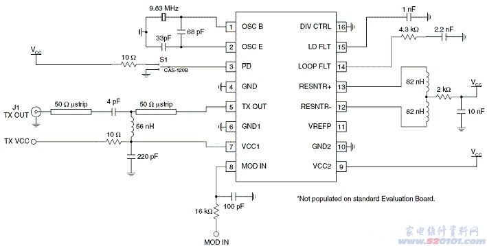

RF2516典型电路分析
上图是RF2516工作于315MHz的射频发射电路。该电路工作时,音频信号控制变容二极管D1的电容,该电容是晶体谐振回路的一个电容,可用于音频信号对载波的直接调频。图2电路中,RF2516的引脚5接有50Ω的微带传输线,它只有阻性,而无感性。电容C3和电感L1构成的倒L型谐振匹配回路可谐振于315MHz,并与无线辐射阻抗匹配。电阻R3和电容C4是电源的馈电回路。电阻R5和电容C7组成的RC网络用来设置PLL的带宽。
