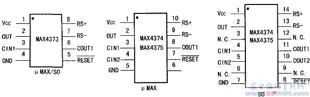

MAX4374封装形式及引脚图

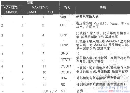

MAX4373和MAX4374引脚功能说明
