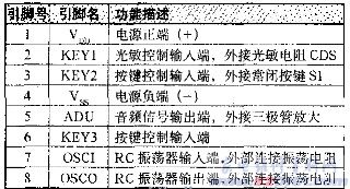

概述:该芯片为双列直插8脚封装或软封装。内部存储了3首8声道旋律优美的音乐:聪明的一休、贝多芬·钢琴协奏曲片段 〈大海啊,故乡〉(每首乐曲的长度约为30~40s),“请关好冰箱门”,“嘀、嘀、嘀、请关好冰箱门”等6段音乐/语音信息。
HY3844引脚图

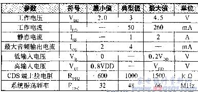

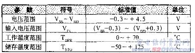

HY3844参数
