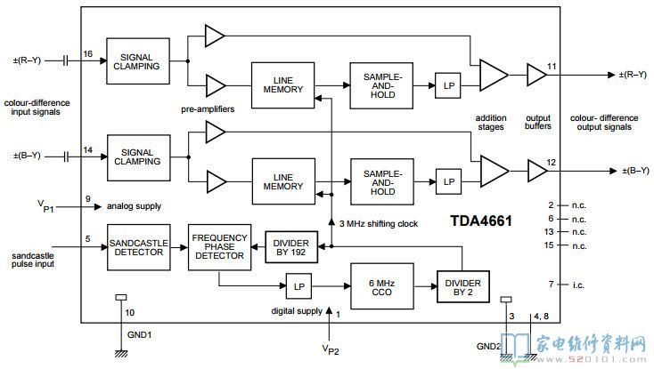

二、TDA46611H内部方框图

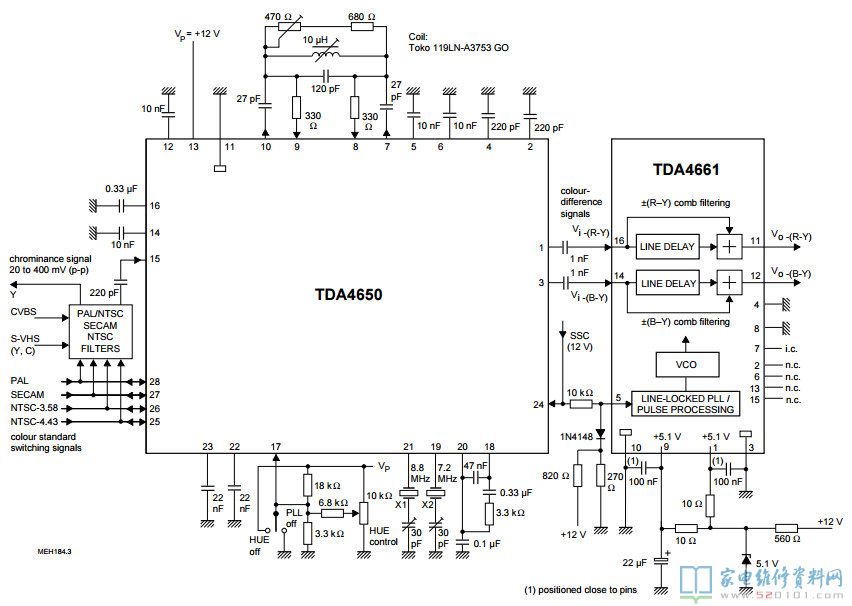

三、TDA46611H典型应用电路
