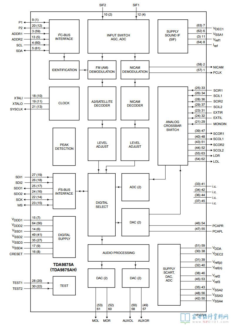

二、TDA9875A内部方框图

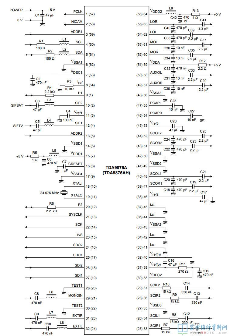

三、TDA9875A典型应用电路
