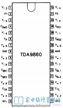

一、TDA9860引脚工与电压(在TCL9529型机上测定)
序号
符号
功能
直流电压(V)
序号
符号
功能
直流电压(V)
V13
SCART输入
4.34
17
SDA
串行数据线
2.9
P1
端口1输出
-0.04
18
VO3
扬声器电路输出
4.32
V15
主信号输入
4.34
19
CTL
高音补偿
4.35
CSMO
外接滤波电容
8.67
20
VO7
耳机电路输出
4.35
V16
SCART输入
4.34
21
CBL2
低音控制电容
4.35
Vp
电源
8.75
22
CBL1
低音控制电容
4.35
VO6
SCART输出
4.35
23
V17
线路输入
4.35
GND
接地
0
24
VO1
线路输出
4.35
VO2
主信号线路输出
4.35
25
MAD
地址线
0
10
V18
线路输入
4.35
26
VO5
SCART输出
4.35
11
CBR1
低音控制电容
4.35
27
VPS2
伪立体声外接电容
4.35
12
CBR2
低音控制电容
4.35
28
V11
辅助信号输入
4.34
13
VO8
耳机电路输出
4.35
29
VPS1
伪立体声外接电容
4.34
14
CTR
高音补偿电容
4.35
30
V12
辅助信号输入
4.34
15
VO4
扬声器电路输出
4.31
31
P2
端口2输入
-0.04
16
SCL
串行时钟线
3.18
32
V14
SCART输入
4.34

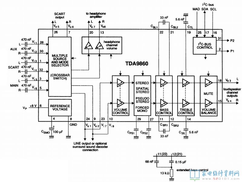

二、TDA9860内部方框图
