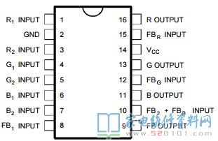

一、TEA5114A引脚功能和实测电压(在TCL 2513型机上测定)
序号
符号
功能
直流电压(V)
序号
符号
功能
直流电压(V)
R1INPUT
红基色输入1
3.53
FB OUTUT
FB输出
32.2
GND
接地
0.38
10
FB2+FBBINPUT
FB2+FBB
信号输入
7.5
R2INPUT
红基色输入2
3.3
11
B OUTPUT
蓝基色输出
2.92
G1INPUT
绿基色输入1
3.57
12
FBGINPUT
FBG信号输入
7.47
G2INPUT
绿基色输入2
3.57
13
G OUTPUT
绿基色输出
2.94
B1INPUT
蓝基色输入1
3.57
14
VCC
电源电压
11.77
B2INPUT
蓝基色输入2
3.57
15
FBRINPUT
FBR输入
7.46
FB1INPUT
FB1输入
14.1
16
R OUTPUT
红基色输出
2.88

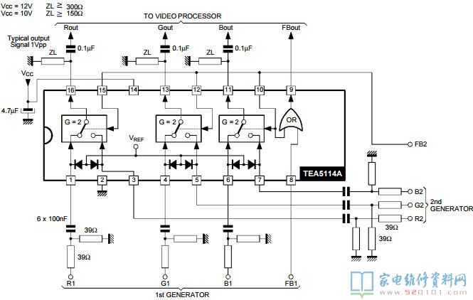

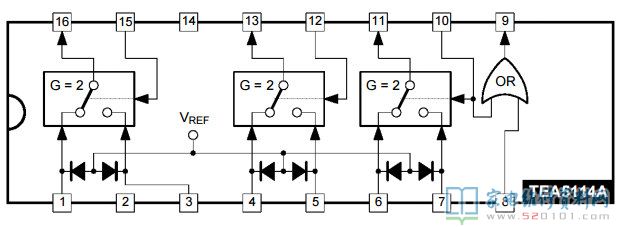

二、TEA5114A内部方框图
三、TEA5114A典型应用电路
