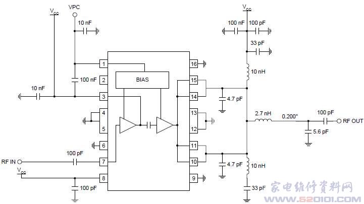

概述:RF2131是RF Micro Devices公司生产的一款高效率的AMPS/ ETACS放大器。它采用先进的砷化镓异质结双极型晶体管(HBT)处理,设计用于AMPS和ETACS手持设备的末级线性RF放大、CDPD、扩频系统和其他工作频率为1800~2500MHz的应用,板上提供一个模拟电压输入端控制功率范围30dB。在逻辑低电平时,电源功率降低,处于备用工作状态。尽管设计为C级工作,但是如提高偏置电压则可以工作在线性AB级。器件本身包含50Ω输入和输出,因此很容易匹配以获得最佳的功率和效率特性。 RF2131可用于AMPS/ETACS蜂窝系统手机、CDPD便携式数据卡、900MHz ISM频段设备、商用和消费类系统、便携式电池供电设备等。它为双列16脚封装,极限工作电压8.5V,极限工作电流750mA。
引脚说明
NC 空脚
PC 电源控制脚
9、16脚也是NC ,但是必须接地
RF OUT RF输出级或者输出级供电
二、RF2131特性描述
1. 4.0V和7.0V DC供电
2. 1.2W输出功率
3. 模拟控制增益可达25dB
4. 64%工作效率
5. 数控延时掉电模式
6. 800MHz to 950MHz工作模式
