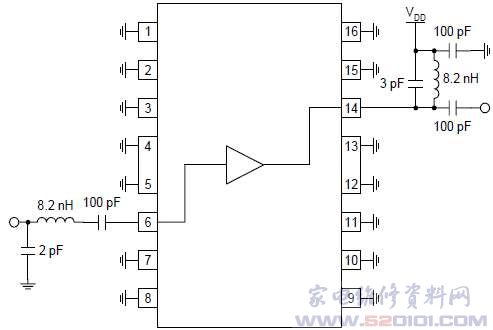

三、RF2320典型应用电路
1. 1930-1990MHZ窄带工作电路
