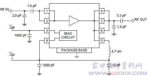

三、RF2126典型应用电路
1. 2450MHZ工作模式电路
