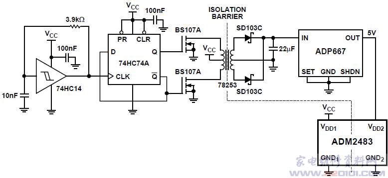

概述:ADM2483是ANALOG DEVICES公司生产的一款RS-485收发器。它为双列16脚封装。内部集成有三路数字信号隔离通道以及一个低功耗RS-485收发器。隔离电压为2.5KV,信号传输速率500Kbps,总线可挂载256个节点。
  ADM2483与其它RS-485 接口芯片相比,集成了磁隔离技术,仅需要一个外部的DC/DC电源即可。
