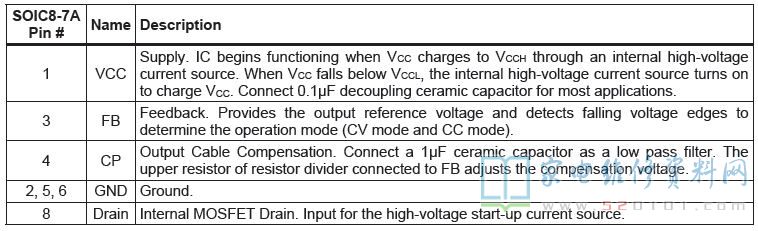

一、MP020-5引脚功能

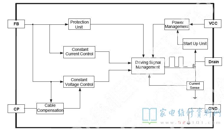

二、MP020-5内部方框图

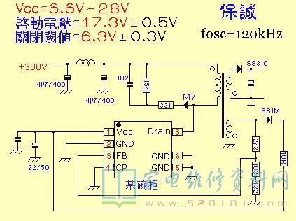

三、MP020-5典型应用电路
