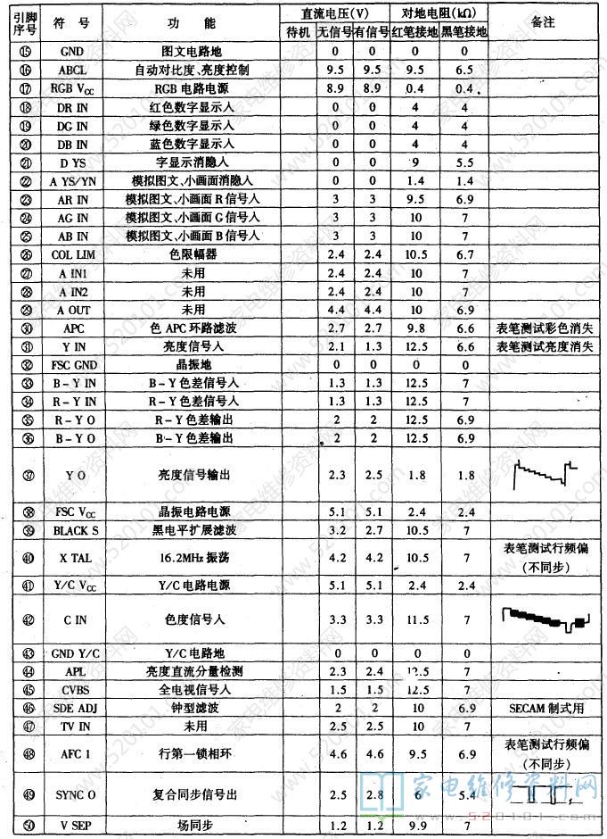

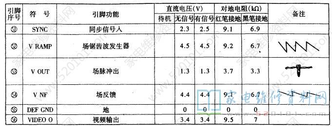

一、TB1226AN引脚功能和实测电压
引脚 |
功 能 |
直流电压(V) |
对地电阻(K) |
备注 |
待机 |
无信号 |
有信号 |
红笔接地 |
黑笔接地 |
1 |
视频输入 |
2.5 |
2 |
场AGC平滑电路 |
0.5 |
3 |
行电路电源 |
8.9 |
4 |
行脉冲输出 |
2.2 |
5 |
行滤波电路 |
4.1 |
6 |
行反馈脉冲入 |
1.8 |
7 |
一致性检测 |
0 |
4.4 |
8 |
数字电路电源 |
5 |
9 |
I2C时钟线 |
4.8 |
10 |
I2C数据线 |
4.8 |
11 |
数字电路地 |
0 |
12 |
蓝基色信号输出 |
2.8 |
3.1 |
13 |
绿基色信号输出 |
2.8 |
3.1 |
14 |
红基色信号输出 |
2.8 |
3.1 |
15 |
图文电路地 |
0 |
16 |
自动对比度,亮度控制 |
9.5 |
17 |
RGB电路电源 |
8.9 |
18 |
红色数字显示入 |
0 |
19 |
绿色数字显示入 |
0 |
20 |
蓝色数字显示入 |
0 |
21 |
字显示消隐入 |
0 |
22 |
模拟图文,小画面消隐入 |
0 |
23 |
模拟图文,小画面R信号入 |
3 |
24 |
模拟图文,小画面G信号入 |
3 |
25 |
模拟图文,小画面B信号入 |
3 |
26 |
色限幅器 |
2.4 |
27 |
未用 |
2.4 |
28 |
未用 |
2.4 |
29 |
未用 |
4.4 |
30 |
色APC环路滤波 |
2.7 |
31 |
亮度信号入 |
2.1 |
1.3 |
32 |
晶振地 |
0 |
33 |
B-Y色差信号入 |
1.3 |
34 |
R-Y色差信号入 |
1.3 |
35 |
R-Y色差输出 |
2 |
36 |
B-Y色差输出 |
2 |
37 |
亮度信号输出 |
2.3 |
2.5 |
38 |
晶振电路电源 |
5.1 |
39 |
黑电平扩展滤波 |
3.2 |
2.7 |
40 |
16.2MHz振荡 |
4.2 |
41 |
Y/C电路电源 |
5.1 |
42 |
色度信号入 |
3.3 |
43 |
Y/C电路地 |
0 |
44 |
亮度直流分量检测 |
2.4 |
45 |
全电视信号入 |
1.5 |
46 |
钟形滤波 |
2 |
47 |
未用 |
2.5 |
48 |
行第一锁相环 |
4.6 |
49 |
复合同步信号出 |
2.5 |
2.8 |
50 |
场同步 |
1.2 |
51 |
同步信号入 |
2.3 |
2.5 |
52 |
场锯齿波发生器 |
4.5 |
53 |
场脉冲出 |
1.3 |
54 |
场反馈 |
4.4 |
55 |
地 |
0 |
56 |
视频输出 |
3.4 |

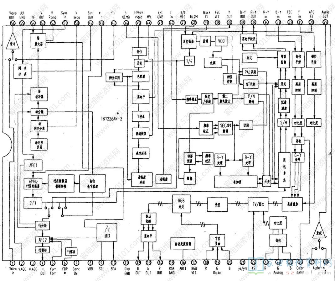

二、TB1226AN内部方框图

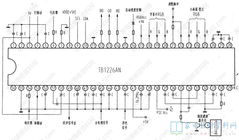

三、TB1226AN典型应用电路
