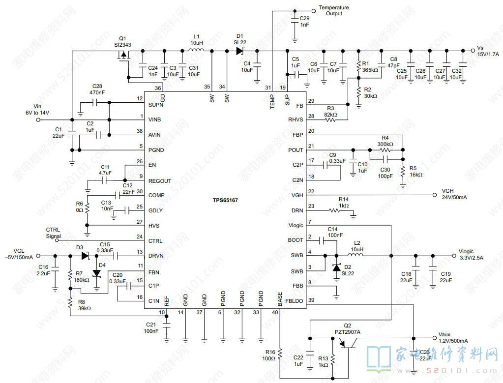

概述:TPS65167是德州仪器公司出品的一款具有完全集成的正电荷泵、LDO 控制器、HVS (VDD/VGH) 和温度传感器。它为TFT LCD液晶偏置(VS,VGL和VGH)生成所有3个电压导轨。 除此之外,它还包括一个降低转换器和一个LDO控制器,可提供两个逻辑电压轨。 该设备结合了一个高压开关,该开关可以由外部计时控制器(TCON)的逻辑信号控制。它还具备安全功能,例如对增强转换器的过压保护,VGH和VGL的短路保护以及热关闭。

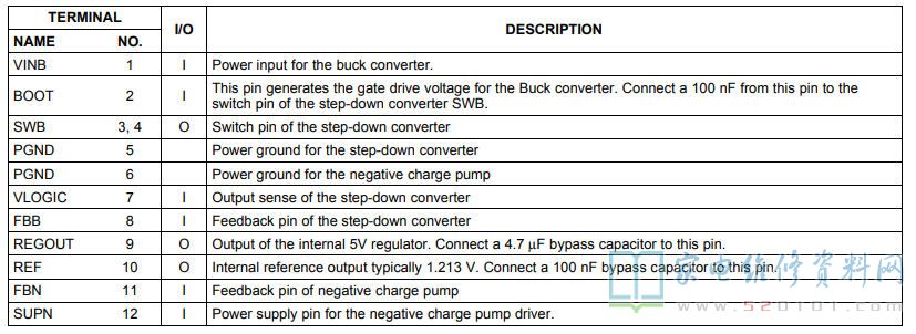

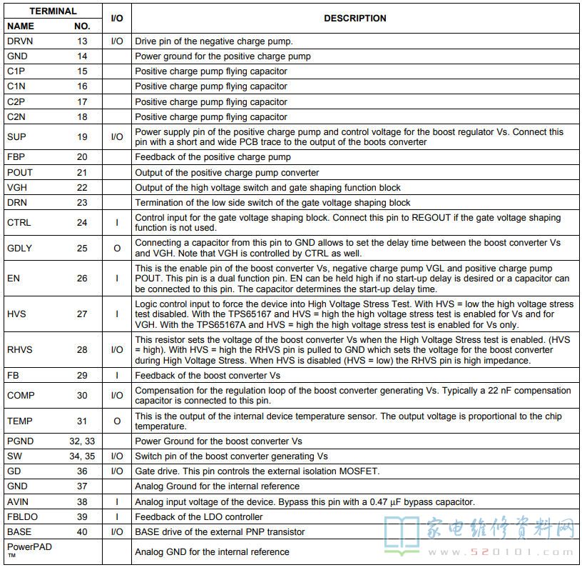

一、TPS65167A引脚功能
二、TPS65167A内部方框图

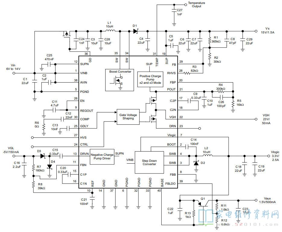

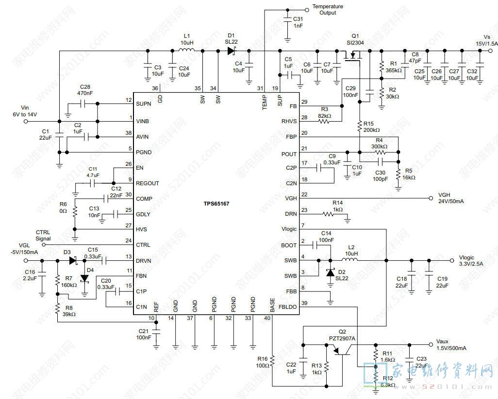

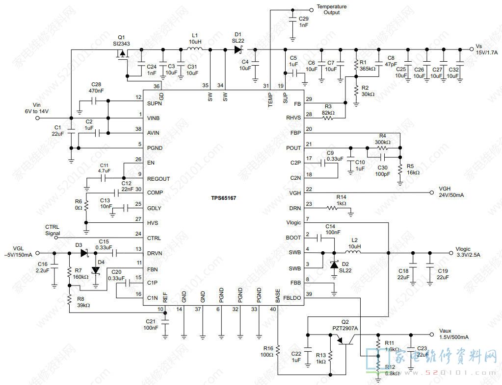

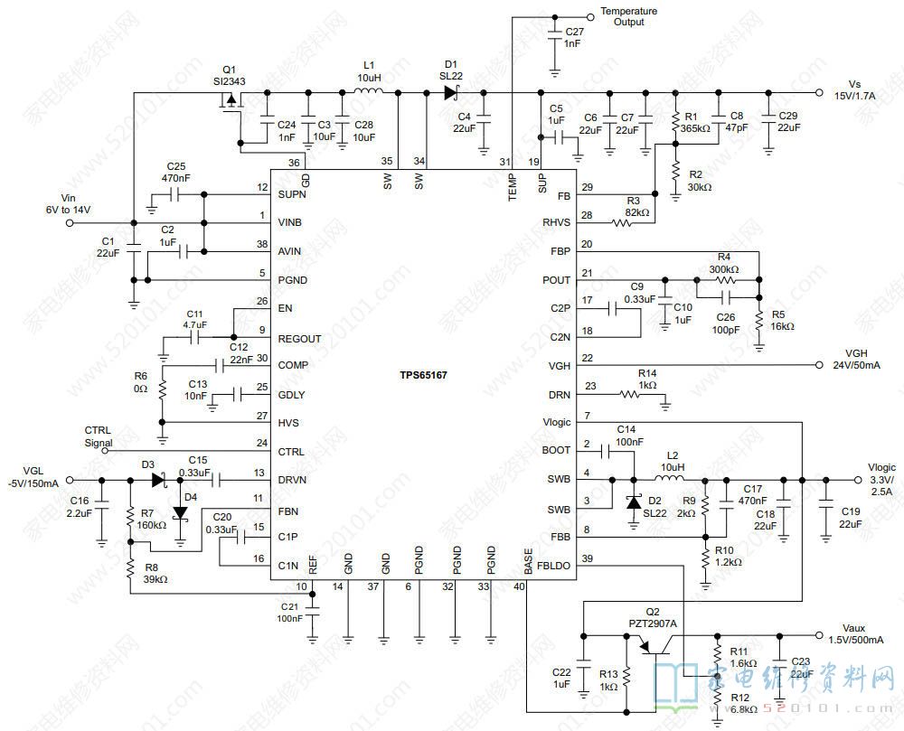

三、TPS65167A典型应用电路
1、3.3V固定输出电压逐步向下转换器
2、可调节转换器
3、1.2V LDO控制器
4、使用Boost Converter输出处的隔离开关
