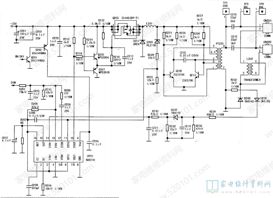

二、BA9741典型应用电路
其典型应用电路如下图所示,当主板送来的ON/OFF信号为低电平(0V)时,Q201管处于截止状态,Q202管也截止,此时+12V直流电压不能加到BA9741(U201)的供电端⑨脚,U201不工作,10脚就无脉冲输出,逆变器不工作;当ON/OFF信号为高电平时,Q201饱和导通,Q202管b极电位被拉低,因Q202为PNP管,且其c极上加有12V的直流电压,故Q202导通,12V电压加至U201⑨脚,IC启动工作,U201输出脉冲控制开关管工作,整个逆变器就处于正常工作状态,输出高压点亮背光灯灯管。
