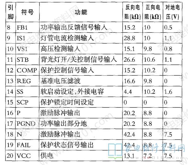

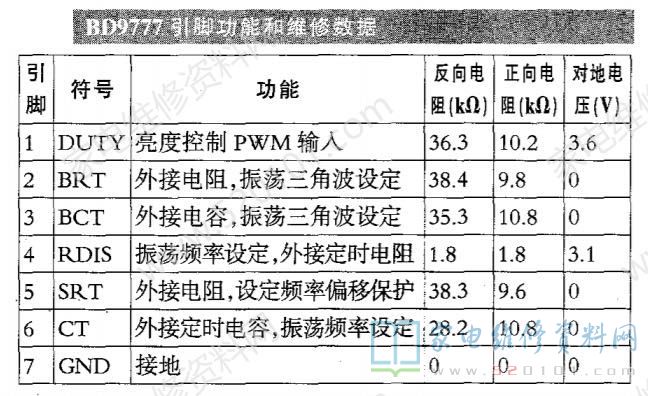

概述:BD9777是一款CCFL背光灯控制电路IC芯片,它具有单通道激励脉冲输出,设有过流、过压保护电路, BD9777引脚功能和维修数据见表1。
一、BD9777引脚功能和实测电压值
