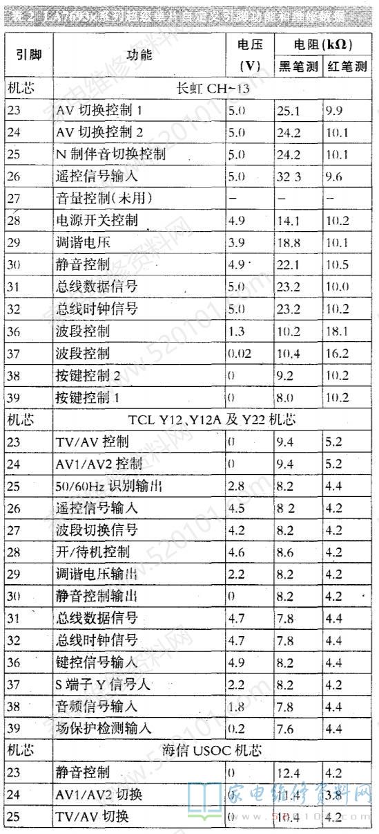

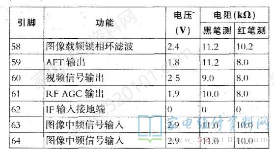

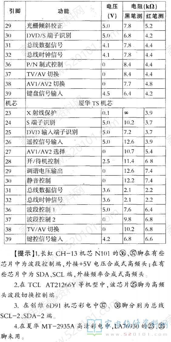

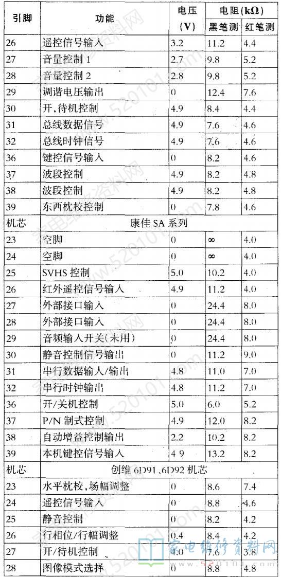

LA7693X系列超级单片的①~22脚和33~35脚40~64脚为通用引脚,其引脚功能和在康佳SA系列彩电中应用时的数据见表1。LA7693x系列超级单片的23~32及36~39脚为厂家自定义功能引脚,厂家根据功能设计需要自定义其引脚功能,各个厂家自定义引脚功能见表2。
一、LA7693X引脚功能和维修数据
二、LA7693X自定义引脚功能和维修数据
