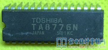

概述:TA8776N是日本东芝半导体公司出品的一个受IIC总线控制的环绕声处理器。它具有模拟环绕声、大厅环境、杜比环绕、2路D/A变换输出、环绕声电平调整、低音调整、高音调整等特性。

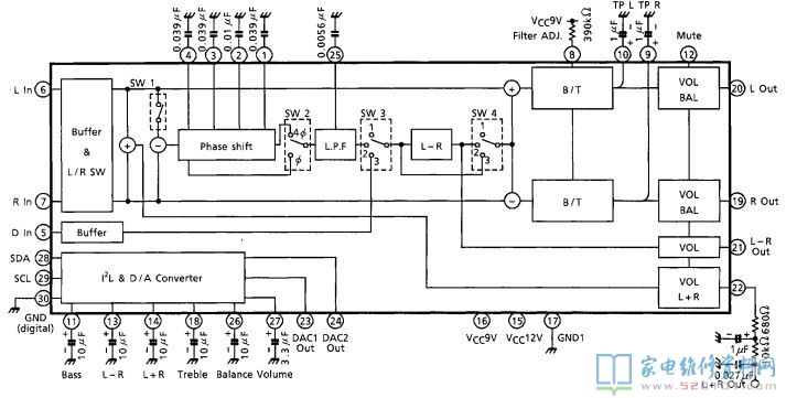

二、TA8776N内部方框图

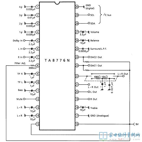

三、TA8776N典型应用电路
